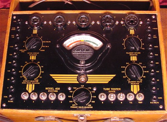

SUPREME
 rørtestere er bare de flotteste der nogensinde er lavet.
r-l-b
Indlæg: 7702
Sendt: 01 November 2009 kl. 16:26 | IP-adresse registreret
selv om jeg kun har et rør - ecc83 - i min Bellari - ville jeg sku gerne have sådan en Supreme stående - du har ganske ret Tube -den er flot
