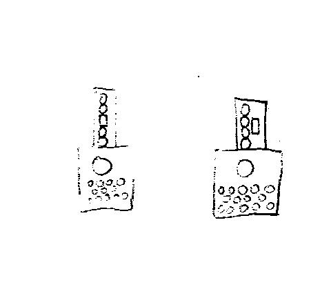

Så er tiden kommet til der skal leges igen:
har tænkt mig at bygge en 3 vejs højtaler af
1 stk 12" Beyma 12B100R i basrefelks kabinet
4 stk 5.25" Peerless 830873 HDS Nomex sat ovenpå hinanden
4 stk for at hive deres følsomhed på på det sammen som beyma'en og fountek'en
1 stk Fountek JP3.0 Bånddiskkant
12" kommer i 58 liters kabinet (+ enheden og basport)
5,25" kommer i kabinet hvor de og bånddiskanten kan være i - det er ikk helt bestemt endnu
delefrekvenserne på ca
12"ern skal går ca max til 800 Hz
5.25"erne dække fra 800 Hz til 4000 Hz
bånddiskanten tager overtoner fra 4000 Hz ->
nogle der kan byde ind med nogle ideer til kabinet form og størrelse til toppen

Lige et par bemærkninger:
Hvad er målet med højttaleren? højt SPL?
Jeg kan ikke rigtigt få det til at stemme - dine mål for delefrekvenser.
Jeg tror mere på 100-150Hz og 2500Hz - specielt med 4 stk mellemtoner. Det bliver svært nok at få det til at hænge sammen med 2500Hz.
Er målet en lille line array med 5,25" enhederne uden at være det med diskanten?
Mvh. Robert

Sendt: 27 December 2009 kl. 20:03 | IP-adresse registreret
Jeg kan godt se hvor du vil hen - men regn ikke helt med de 93dB/W/m for Beyma'en i den lave ende.
Det er smart nok at sætte flere mindre enheder samme for at få "følsomheden" op og det vil også gå godt så længe du er ON axis, men ikke udenfor. Det hjælper på sagen jo længere nede du deler til tweeteren.
Mit råd er at du laver en søjle af 5,25"erne med centrum i øre højde med tweeteren på siden af søjlen også i øre højde.
Hvordan kommer det til at se ud - den er nok lidt sværere
At dele aktivt løser en del af problemet med følsomhederne på de individuelle enheder.
Mvh. Robert

Sendt: 27 December 2009 kl. 20:52 | IP-adresse registreret
Det var måske også muligt at placere diskanten med to Peerless under og de andre to over?

Sendt: 27 December 2009 kl. 21:57 | IP-adresse registreret
dette var min ide ;)

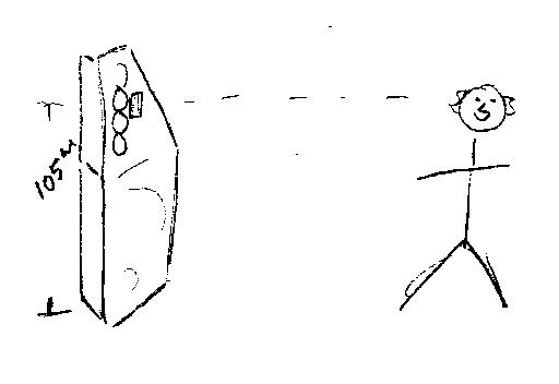

Sendt: 28 December 2009 kl. 07:58 | IP-adresse registreret
Det, du har tegnet, er ikke helt ved siden af. Når man sidder ned i en sofa er øre højden normalt omkring 90cm over gulv - så prøv lige at måle højden i din foretrukne lytteposition.

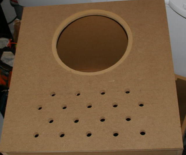

Sendt: 19 Februar 2010 kl. 11:10 | IP-adresse registreret
så kommer det første billede af min bas kabinet
linen kommer senere - den skal samles først..
det er en opbygning som jeg har fundet i en gammel højtaler bog - og synes den kunne være sjov at bygge - nogle der kender
noget til denne form??

Ulrik77 skrev:
 - nogle der kender
Det er forgængeren for akustisk ventil
Du skal bare dække hullerne på indersiden med filt
Om der nok "hul-areal" er svært at vurdere
