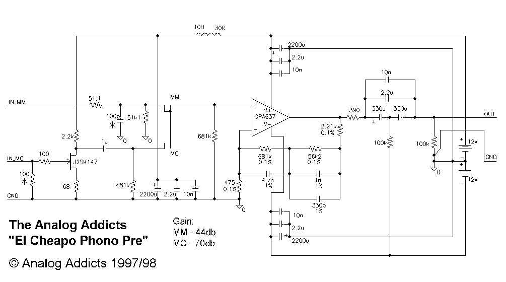

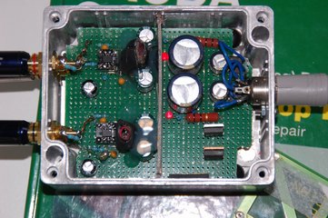

Helløjsa. Jeg sad her den anden dag og fik lyst til at lodde lidt, så jeg kom til ideen, hvorfor ikke at prøve og lave en lille phono Pream med komponenter fra skuffen.
Det blev en lille sag baseret på den her
Det er dog ikke lavet en MC stage da jeg ikke har brug for det og PSUen er anderledes.
Her er hvordan den kom til at se ud:

Lyden er meget bedre end jeg har regnet med. Jeg tror at jeg laver en bedre med batteri psu ved lejlighed :)

Lige en ting til. Forsøget med Opa637 var problematisk. Jeg kunne ikke få støjen væk. Det var somom der er en masse traffo brum, men problemet kom ikke ved brug af andre OPAer. Jeg ved ikke hvad det er så specielt med den, Gainen er godt over 5 så det er ikke derfor.
Efter lidt eksperementering endte med at der bruges opa827 i min lille phono amp.
Er der nogen der kan kaste lidt lys over opa637 problematikken?
