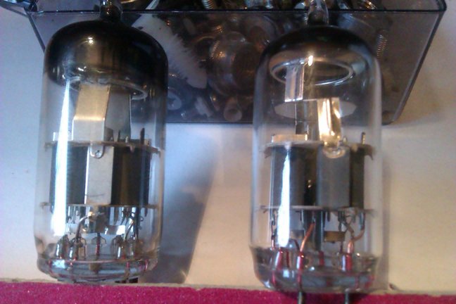

01_094014_rsz_1imag0413.jpg">
Her var lige et billede af de to typer rør.
Røret til venstre kan jeg svagt ane EC    8 , desuden G8JG8 og igen AABB 071.
Håber de måske er ens men ser forskellig ud pga. 2 fabrikater måske.
Håber det kan bruges i opklaringen .
På forhånd et STORT TAK til jer alle , ha en dejlig dag .mvh thomas.

Tak for fotos! - de efterlader lidt mere "kød" at tale ud fra.
Det er efter min bedste overbevisning IKKE ECC82'ere, men enten ECC88/E88CC eller beslægtet hermed - herunder også en mulighed for, at det kan være PCC88'ere. Jeg drager den slutning ud fra konstruktionen med den massive Double getter support, som man praktisk talt aldrig ser ved ECC82'ere, hverken før eller senere. Jeg tænker, at jeg er sikekr på, at de alle er af samme type- men ikke samme fabrikat eller måske bare to lidt forskellige versioner - men altså samme rørtype.
Nu ER billeder jo gode at have, når man skal bedømme og "artsbestemme" rør - men det er stadig bedre at have dem i hånden.
Jeg kunne for eksempel have lyst til at spørge dig, om du kan se en "ætset kode" nederst på nogle af rørene - ikke under, men nederst på den ene side af rørene. Dér vil vi, hvis koden er intakt, kunne fastslå rørets type med statsgaranti.
Men lad os antage, at disse rør alle er ECC88'ere - eller afarter heraf. Så kom vi så langt
I dette tilfælde vil det være oplagt at tænke, at din AI 800 er en MKIIA med 4 x ECC88. Så må du ud at købe nogle, så du har nogle til fremtiden.
Hej igen
Jeg er ret sikker på at det er ECC88 typer på billedet. Røret til venstre på billedet, har det en skive med en masse fordybninger langs kanten, helt øverst i røret?
Når du nu skal købe nye eller NOS til den så gå efter parrede rør fra en pålidelig kilde!

Hej Fredmarantz & Cyberspaced også 1000 tak til jer for god og vigtig info , som skrevet tidligere i tråden fik jeg styr på EL34 ,
tak at være Allan - AB-Sound. han anbefalede større værdi på katode-modstandene så her ingen problemer mere.
det ene rør kan der svagt ses EC   8 & G8JG8 jeg er ikke sikker på ætset kode men måske AABB og under det står 071 eller
måske 1ABB???det meget svært at læse , men vil mene at den stort set spiller ens selv om jeg bytter rundt på rørende .
