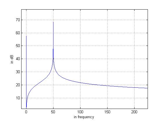

Jeg siger jo heller ikke at det ikke eksistere, kan bare ikke komme i tanke om hvor DC skulle komme fra, så det var faktisk et spørgsmål til massen
Linket svare bare heller ikke på hvor en evt. DC komponet skulle komme fra.
Lige for at få det på det rene, DC er en spænding offset på 0 Hz. Det vil sige den aldrig ændre sig, at jeg så godt kan accpetere at folk kalder DC for noget der svinger virkelig langsomt er så en anden sag.

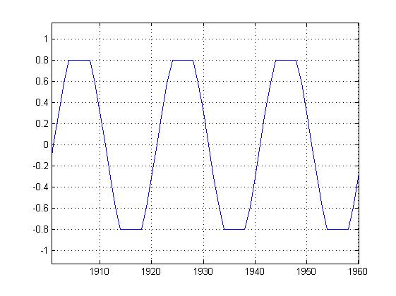

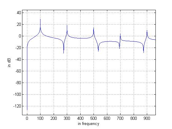

Når en forstærker klipper er det en uhør kompleks frekvens spektra du får da det er uliniært af ... til
DC offset for 230 volt med 10 volt i offset
Klip i tid
Klip i frekvens
Som du kan se er der meget forskel på de to
Lig også mærke til at der faktisk ikke er DC ved klipning...
Forresten undskyld der ikke er gjort så meget ud af figurene, men skulle gå lidt hurtigt
