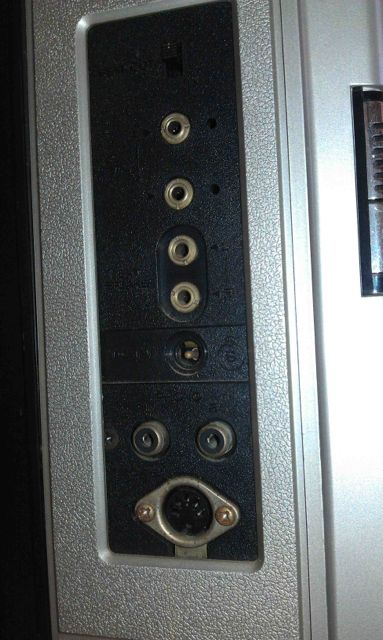

Jeg faldt over denne skønne sag i går – AIMOR ST-804SL. Jeg vil meget gerne sætte min IPOD til apparatet. Har naturligvis
prøvet PHONO indgangen til men det er ikke godt – nok da den er tiltænkt en pladespiller ;).
Hvordan med denne REC/PB er det noget jeg kan bruge?
Håber på svar inden påskefrokosten ;-)
Mange tak
- Christian

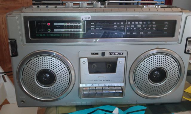

Og et billede af sagen:
- Christian

Du stikker den bare i PB (play back) og vælger tape/monitor. Er der ikke også en AUX??? Hvis der er, så brug den
Sendt: 05 April 2012 kl. 17:43 | IP-adresse registreret
Phono stikkene og DIN stikket er til at du kan tilslutte radioen til et anlæg. Så det er de små jack stik du skal bruge, hvis én af dem er inputs. Men man plejer vist ikke at kunne tilslutte andet udstyr til mange kassetteradioer af ældre dato til at spille via denne.

Hej Boydk og allanowich og tak for jeres svar.
Jeg har prøvet DIN stikket af og der er ingen indgang denne vej.
De to jack indgange på siden er mic L og R og det er lykkes mig at få lyd fra IPOD'en den vej... men kun når båndoptageren
optager. Den kan man godt få den til uden bånd.
Men kan jeg ikke lodde signalet fra båndoptageren fra og lodde ledning på med f.eks. minijack. Eller kan jeg på Phono
indgangen komme uden om signalforstærkeren?

Sendt: 06 April 2012 kl. 10:36 | IP-adresse registreret
