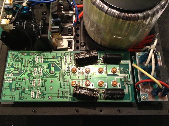

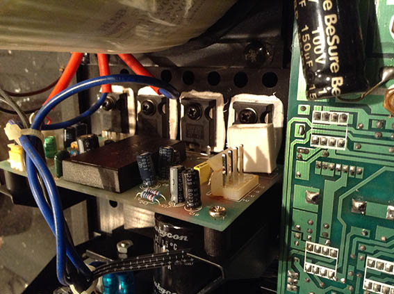

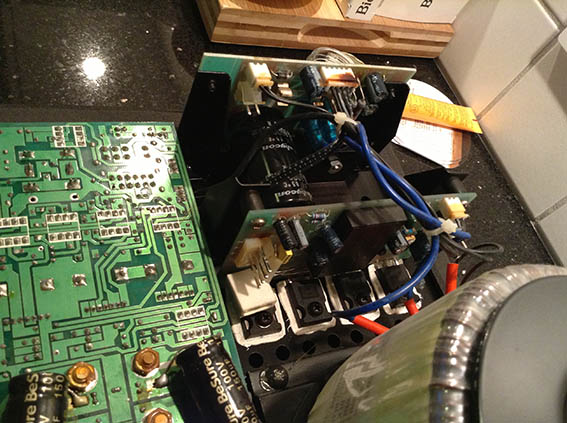

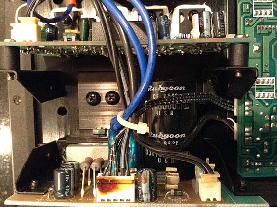

Jeg har taget et par billeder af printet og lavet en lille video :)

Lyder som en termisk fejl. Prøv at se lodningerne (især) rundt om varmende komponenter efter med en god lup og noget frisk loddetin...
Og hold samtidig øje med om der er nogle lytter der er blevet utætte!

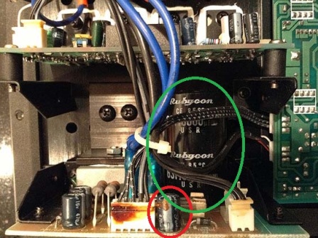

Den kondensator der er markeret med rødt ser for mig ud til den buler lidt ud, hvilket indikerer den er dårlig. Men det er nok nemmere at se i virkeligheden.. - Prøv lige at se efter den.
Hvis du har et multimeter så prøv lige at måle spændingen over den store kondensator der er markeret med grønt, mens den er tændt. Mens du måler for du en anden til at slukke for enheden. Hvis spændingen falder meget hurtigt er den dårlig.. Spændingen skulle gerne falde stille og roligt.
- Du kan gøre det samme med de fire kondensatorer man ser på billede 1.
Hvis du kortslutter de to ben på kondensatorer, kort efter du har slukket enheden, skulle det gerne sige bang. Hvis det bare sige puf, eller gnistre svagt betyder det også de er dårlige.. Men prøv lige at måle med et multimeter først :)
Mvh Anders :)

Hvad med stikket til venstre for den røde cirkel .. ser det ikke brændt ud ???

aijs-hifi skrev:
.....Du kan gøre det samme med de fire kondensatorer man ser på billede 1.
De 4 man ser på billede 1 hører til højpas filtret, der skærer bassen væk fra det sæt højttalere man tilslutter subben, så hvad får du ud af at måle spænding på dem ?
[/QUOTE] ....Hvis du kortslutter de to ben på kondensatorer, kort efter du har slukket enheden, skulle det gerne sige bang. Hvis det bare sige puf, eller gnistre svagt betyder det også de er dårlige..[/QUOTE]
Ærligt talt - hvem i alverden har lært dig sådan noget ?   At kortslutte en kondensator med opladning på , er den sikre vej til at ødelægge dem.

Umiddelbart ser det ud til at det er billedet der snyder, for den ser meget normal ud, der er ikke nogle af kondensatorerne
der har synlige buler eller utætheder. Jeg prøver at få dem målt igennem først :)
Stikket ser helt normalt ud når jeg skiller det ad, der er heller ikke nogle af ledningerne som ser svedne ud, det er kun
lakken som der er sprøjtet på der er mørkt.

Ok.. det så bare mistænkeligt ud ;-)
