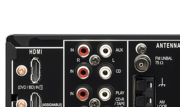

Jeg har en Pioneer VSX818V Anlæg + en Pioneer PL990 pladespiller.
Jeg synes ikke rigtigt jeg kan få en ordentlig kvalitetslyd ud...
Jeg har koblet den til AUX da den ikke har Phone indgang, og stillet frem og tilbage uden held.
Er der nogen tommelfingerregler for hvordan den skal kobles op?

Hvis du ikke har nogen phono indgang, så skal du have en RIAA mellem din forstærker og pladespiller.
Ellers kommer der ikke megen lyd ud

Enig med floe
En ekstern riaa, og så sætte den til f.eks aux indgangen bag din reciever, så burde det spille

Sådan en PL990 har indbygget RIAA, så det burde ikke være et problem.
Kan du beskrive hvad du savner? Hvad er der i vejen med lyden?
