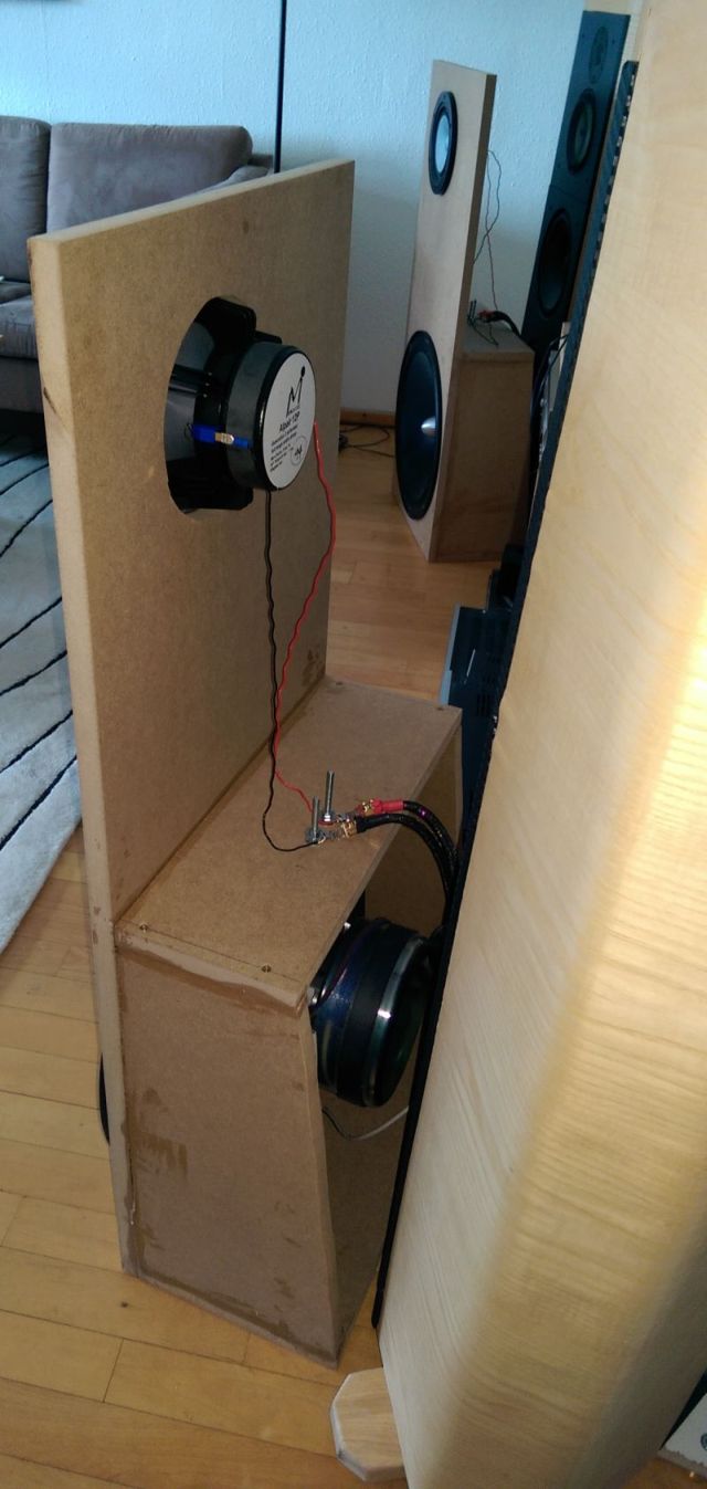

Så sker der nok snart noget. Har fået lov til at låne et sæt AE 18" dibplbasser en måneds tid. Fandt en gammel kammerat på nettet, som var i besiddelse af et sæt, men som p.t ombygger hus, så de anvendes ikke.
Basserne er ikke monteret, men har blot spillet "løst" stående på gulvet! Regner med lige at lave et par intermistiske bafler. Glæder mig til at "lege" lidt med dem, selv om jeg tror min kæreste får et mindre chock ved synet!

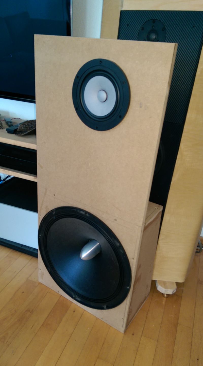

Så har jeg bakset lidt den seneste uge. Et par primitive bafler er kommet op og stå. De lånte AE Dipole 18 sidder nu i en 47 cm bred 22 mm MDF baffel. Der er flanger bag i en dybde på ca. 23 cm.Ved 200 Hz deles der til en Alpair 12P fultone som også sidder i åben baffel.Filter samt nødvendig korrektion sker via mit Ground Sound digitale filter. Da filteret er indbygget i min normale højttaler er baflerne tvunget til at så mindre hensigsmæssigt, men det virker.Bassen er hævet ca. 14 dB ved 25 Hz. Den går rigeligt dybt i rummet og jeg har endnu ikke været oppe på Xmax omkring de 24 mm. Nok snarere det halve, hvilket er rigeligt.Indtil videre er det hele justeret ind på øret, men skal lave målinger snarest.

Orv - de er store! Hvad siger fruen
