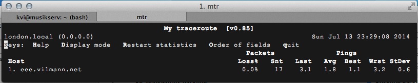

Og på Linux, Mac og andre Unix-agtige maskiner bruger man mtr:
