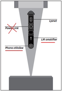

Jeg bruger i zp90 analog Line out og forbinder kablet til jackstik indgang i hver højttaler - jeg sætter den lille split på højttalerne nederst af de 3
mulige positioner - når den er i de andre to positioner virker det ikke , der er bolten brummen
Jeg fik ledningerne i hifi klubben og de var klar over at det er ledninger til dette setup
Er der noget jeg har gjort galt - jeg gider ikke at skulle manuelt tænde og slukke højttalere hver gang !

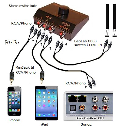

Hej Br11a
Sådan kan du ikke gøre uden at ombytte kablerne fra de tre enheder.
Har du støj på en LINE tilslutning går BeoLab 8000 ikke i stanby.
Så signalet fra iPad / iPhone/ Sonos vil jeg foreslå du køre via en switch box.
Se tegning.
Phono omskifterboks (Stereo Analog Audio)
http://www.av-connection.dk/?PGr=216&ML=430

Jeg har sat L/R omskifter på den nederste af de 3 positioner - men når der ikke er musik er der en ganske svag summen, sætter
jeg på de to andre, så er der en ulidelig brummen i stuen, som er forfærdelig !

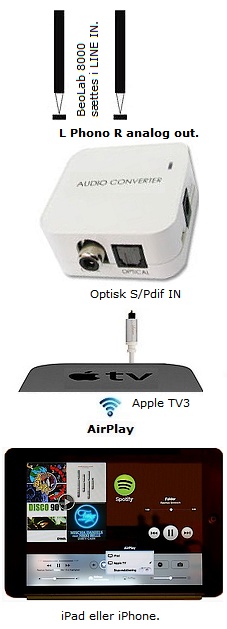

Det er der da, men der skal så lidt mere til. Her et eks. Du skal dog stadig
have switch boksen imellem hvis Sonos samtidigt skal være tilsluttet.
Digital audio til analog stereo audio konverter.
http://www.av-connection.dk/?PGr=3525&ML=1361
