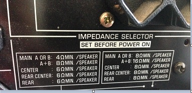

Dette er forstærkeren det skal forbindes til, hvordan skal den stå med de forskellige højtalere?

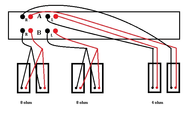

Jeg har siddet og kigget lidt og har måske et forslag til hvordan det kan gøres med de 4 højtalere.
Kunne det ikke gøres sådan?
Skal den så ikke stå til venstre Impedance Selectoren, eller er jeg helt skæv på den?

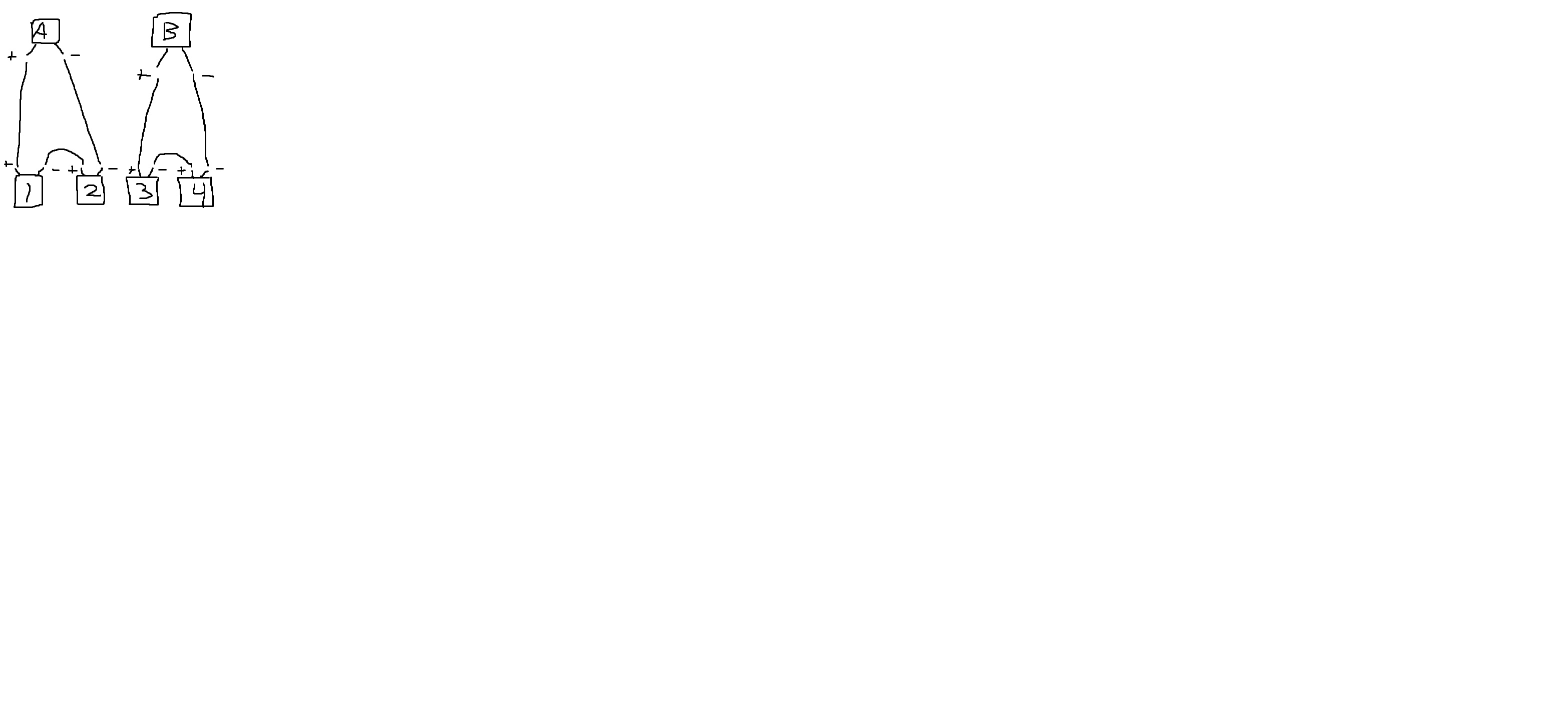

På det ene setup sætter du bare en 8 ohms højttaler på A og en på B
På det andet sætter du bare de 2 4ohms højttalere på A
Så ser begge forstærkere impedansen som 4 ohm

Sagen er, at A og B vel dækker over to udgange fra forstærkeren - som kan aktiveres og deaktiveres individuelt? Det er ikke
højre og venstre vel?
Hvis du gør som du tenger vil "A" se 16 ohm og "B" se 16 ohm. Forstærkeren vil se de som en højtaler med 8 ohms modstand.
Det er den mest fornuftige løsning, men som sagt tvivler jeg på at din forstærker kan det. (hvad er det for en?) Hvad regner du
med at opnå?
Det passer egentligt med den højre af mulighederne, men der står jo minimum, så jeg ville vælge den venstre - for at være
sikker.

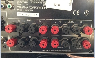

Her er et billede af kanalerne.
Er det helt hen i vejret det forslag jeg kom med?

Jeg har forstået setuppet med de 4x 8 ohms, og impedancen til venstre. Så er det bare hvis jeg ville sætte de 2x 4 ohms til at
spille dem er jeg vel også nød til at serieforbinde på en kanal (A) så det hedder 8 ohms, og så impedancen til højre.
Eller kan jeg bare forbinde dem på A Right og A Left og så impedancen til venstre (4 ohm)?

A og B må så ikke spille samtidig

Jeps lige præcis
Den måde du tegner med 8 ohms, er det det sammen som jeg prøvede at tegne længere oppe, bare på en anden måde?
Hvor de bliver forbundet til både A og B.

Sendt: 01 August 2014 kl. 19:48 | IP-adresse registreret
Kroghen skrev:
Jeps lige præcis
Jep, A & B må bare ikke spille samtidig for så begynder forstærkeren at svede kraftigt

Lige en sidste ting Padfone, hvis jeg vælger at forbinde 8 ohms'ne som den måde du tegner, skal impedancen så ikke stå til
højre?
højre?
Nej. Hvis du tilslutter som Padfone viser skal omskifteren stå til venstre (under A OR B 4 Ohm). Og det er uanset om du kører
på A eller B da de begge udgør 4 Ohm.
