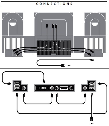

Dine aktive højttaler er formodentlig to stk  BeoLab 2500
Her diagram hvor det fremgår at du kan benytte 2 x PowerLink Mk III kabler til højttalerne.
 BeoSound Ouverture Ouverture setup guide.

For at spare to stikkontakter, valgte B&O at lave BeoLab 2500, så de kunne daisy chaines. Dette lader det jo også til, du har
fundet ud af. Du har nu 2 valgmuligheder:
1. Du kan vælge at købe et forlængerkabel til de strømkabler du allerede har og så fortsat daisy chaine dine apparater (Ved
ikke om 2 meter er nok?):
http://www.av-cables.dk/iec-320-c7-euro-stroemkabel/forlaeng er-netkabel-med-sekskantet-euro-netstik-8-tals-2-m.html
2. Du kan vælge at købe en netledning til hver (Ville jeg nok gøre, og netledningerne findes i længere og kortere udgaver):
http://www.av-cables.dk/iec-320-c7-euro-stroemkabel/netkabel -med-sekskantet-euro-netstik-8-tals-3-m.html
Mht. PowerLink kabler vil jeg umiddelbart anbefale dig at købe nogle hos din B&O forhandler eller at finde nogle originale
B&O PowerLink kabler på DBA.dk for at undgå problemer med støj.
Hvis posen på det ene billede i annoncen indeholder det, der står udenpå, lader det til, at du kan få 2 x 5m PowerLink MK3
kabler til 150.- hvilket nok er lidt billigere end hvis du køber dem fra ny.
http://www.dba.dk/andet-bo-3-forskellige-b/id-1008590079/
/Dennis
