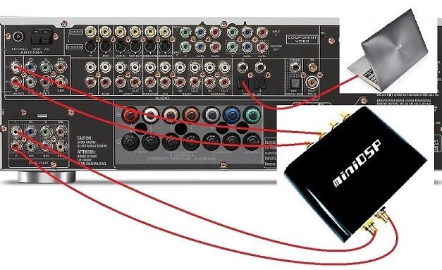

Jeg har bestilt mig 2 stks miniDSP 2x4 og har så en Marantz SR4001 stående. Tanken var så at bygge miniDSP'erne ind i
kabinettet og kable rundt så det passer sammen, men ville gerne have det hele samlet i én boks, så spørgsmålet går:
Kan jeg benytte optisk ind og så bruge forstærkerens pre-out ned i de aktive delefiltre (miniDSP) og så herfra tilbage i
forstærkerens analoge indgange? Tænker på om volumekontrollen virker både på den optiske indgang samtidig med de
analoge og om dette måske får hele skidtet til at brænde sammen, eller smadre mine højttalere e.l.? Eller ville det rent
faktisk fungere?

Det vil desværre ikke virke, sådan som du har i tankerne.
Volumenkontrollen virker kun på den indgang der er aktiv. Du kan kun have én indgang aktiv ad gangen. Så du vil kunne få signalet fra Laptoppen ind i forstærkeren og ud på linieudgangen. Men du vil ikke kunne få det tilbage ind i forstærkeren efter miniDSP'en.
Hvis du vil bruge forstærkerens forskellige kanaler til at drive aktive højttalere, er du nødt til at bygge den om. Du skal så ind og have fat i de forskellige print inde i forstærkeren og kappe nogle forbindelser og oprette nye. Det kræver som minimum et diagram og en del forståelse af elektronik. Men alt kan selvfølgelig lade sig gøre hvis man har mod, tid og ressourcer.

Ah ok. Tænkte nok det var et long shot. Tænker stadig forstærkeren kan bruges til formålet med en ekstern dac foran computeren :-)
Tak for svar noise
