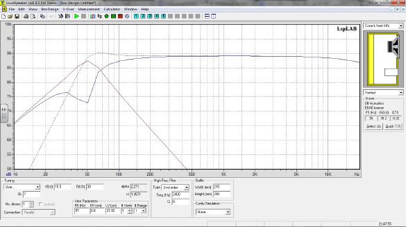

Hej alle. Jeg er ved at bygge mine første DIY 2-vejs højtalere, nemlig disse; http://www.rabu-acoustics.dk/index.php?
route=product/product&path=62&product_id=296
Jeg har ændret i designet da jeg gerne ville have mindre baffel og skrå kanter(dvs højtaleren hælder små 20 grader. Har
dog stadig beholdt standard litermål.
Desuden betrækkes hele kabinettet med uld og kommer op på nogle hjemmelavede standerben (billeder skal nok komme op
når projektet er helt færdigt :)
Nå men nok om det, jeg har fået bygget kabinet, delefilter osv færdigt og er igang med teste.
Og hold da helt op de spiller godt som de er uden yderligere justeringer.(Spiller dem versus mine B&W 685 og synes stereo
perspektiv og deltaljegrad er langt bedre i mine DIY, så det er jo positivt.
Dog undrede en lille ting mig da jeg prøvede at køre mine settings igennem Loudspeaker lab softwaren. (obs. se vedhæftet
tegning), bør jeg være bekymret for det lille boost ved 60 hz? og er det mig eller er Bass-port diameteren ikke lidt stor ?
Og ligger port frekvensen ikke lidt højt i frekvensområdet(51hz?)
Jeg overvejede i hvert fald lidt ideen om at påsætte en port på 3,8cm i diameter, på den måde kan jeg nemlig få både
længde på porten ned og frekvensen, så den lå evt. ved 40 hz. Eller ville der ikke være nogen ide i dette, er der virkelig en
mening med at ha' så stor en diameter og længde på røret + en fs ved 51hz?
Ved godt at i nok ikke kan svare på alle mine skæve spørgsmål men bare jeg kan få svar på lidt af det ville være dejligt :-)
Fortsat god søndag.

Synes det er interessant at du har ændret på kabinet-konstruktionen uden at ændre delefilteret, og umiddelbart stadig fået et
hæderligt resultat ud af det :) Kunne være spændende at se nogle målinger på højttaleren.
Jeg ser frem til billeder :)
mht. hævet ved de 60hz, så kan det måske hjælpe til at give et falsk indtryk af god bas-formåen. Ikke at dette er en dårlig
ting, måske i manges ører tværtimod. Men altid spændende at eksperimentere :)

Det program jeg sværger til vedr. basrefleks (Unibox) vil med det lille "boost" du har samtidig vise at dit stepresponse
sandsynligvis vil være lidt "uroligt". Afstemmer du derimod dit reflekssystem lidt lavere, som du nævner ved de 40Hz, vil
outputtet falde en anelse, dvs din ht er ikke lineær ned til 40Hz.
Det gør dog ikke så meget da der er generelt hjælp fra dit rum. Dit stepresponse/eftersving vil iøvrigt blive bedre.
Jo større diameter på basporten jo lavere hastighed på luften. Dette er ønskværdigt da det ellers kan "larme" (portstøj). Din
port skal gøres længere for at afstemme lavere i frekvensområdet, hvis du bibeholder diameteren på røret.

Jeg er enig i det Flemming skriver...
Jeg vil tilføje at det mad bas er lidt en smagssag. Flere fabrikater gør det at de designer basresponsen men en lille "pukkel"
centreret omkring 60-80 Hz. Det er op til den enkelte lytter at bedømme om det passer til ens smag. Jeg er personligt nok mere
tilhænger af det end fuldstændig lineær respons, der kan lyde lidt kedeligt.
Prøv dig frem! SB laver noget der fungerer, og til en yderst billig mønt!
Mvh: Martin

Mange tak for de fine svar det gav mig da lidt mere indblik :-)
Må lige undersøge unibox lidt nærmere :-) , troede faktisk man skulle holde sig indenfor bassens frekvensrespons, men der kan man bare se :)
Og ja glæder mig også til at ligge billeder og tegninger op, ved i om der er nogen der villle være behjælpelige med målinger i kbh området ?
Ja er også enig i at det er en smagssag til en hvis grænse selvfølgelig.
Jeg laver selv musik og har lyttet en del til mine egne numre (elektronisk musik) og synes måske bassen ved, ja umiddelbart de 60-80 hz er lidt
luftigt, men ved ikke om det bare er forestillinger. Da mit hovedet lidt er skruet sådan sammen, at jeg tænker en mindre portdiameter ville give en
strammere bass. På den anden side kan jeg dog godt lide ideen om at have en mere "naturlig" gengivelse :)
Men så igen det kan jo også bare være "rummet" det spiller mere med, da porten på disse sidder på bagsiden. Men det må jeg leve med :)

Sommetider kan et lille boost i den øvre bas være en fordel, da det i nogen grad kan kompensere for det faktum, at højtalere til hjemmebrug ikke spiller ved de lydtryk, som der opleves live. Det lille boost giver fornemmelsen af en fysisk større lyd

Nu har jeg haft mulighed for at spille godt igennem og er desværre ikke helt tilfreds med lydstyrken, diskanten kører fint der ud af men bassen
begynder at brokke sig når jeg kommer op i lydstyrke og begynder at rasle i lyden :( er der noget jeg kan ha gjort galt? Gætter umiddelbart på at det
er ved omkring de 60 watt, de er sluttet til en nad t753 forstærker der leverer 110 rms watt pr. Kanal i stereo.
Når keg kigger i databladet for enhederne går bass enheden også kun til 60 watt hvor imod diskanten klarer 120watt.
http://www.sbacoustics.com/index.php/products/midwoofers/6-s b17nrxc35-4/
http://www.sbacoustics.com/index.php/products/tweeters/sb26s tac-c000-4/
Er det her fejlen ligger, har bassen simpelthen for lav power handling eller kan det være mig der har kvajet mig gevaldigt?
Jeg valgte dette eka kit grundet gode anmeldelser både af kittet og af rabu, men må nok erkende at jeg er en smule skuffet over lydstyrken i disse
eka, og ja jeg ved godt jeg har lavet en lille bitte smule om i designet, men det er minimalt og uanset hvad burde enhederne vel ku klare samme
lydtryk uanset om de sidder i kabinet eller ej?

En ting til.
Har lige haft en tone generator sat til og bassenheden står og hopper voldsomt når jeg sender 10 hz afsted. Burde filteret ikke have sorteret de helt
lave frekvenser fra, jeg kunne forestille mig at det var her en del af problemet lå nemlig, er det muligt at lave eller købe et lowcut filter så man ikke
får disse ligegyldige frekvenser med?

Under portens resonansfrekvens må du ikke som sådan tilføre frekvenser. Dvs er den afstemt til 40Hz skal du have noget
filtrering under de 40Hz vel noget med 12dB/okt. Ellers lad være med at introducere musik med info i det område når du vil
hamre 60W afsted!
Hvis du har afstemt til 60Hz skal filteret byde ind lidt længere oppe!
Men skal du spille højt er der kun membran areal til at hjælpe dig!

Problemet er at basskicket i elektronisk musik typisk ligger dernede omkring.
Men er det ikke muligt at lave et lowcut filter man kan lodde ind i starten af filtret til at sørge for at frekevenser under 40hz
slet ikke kommer med? Jeg havde egentlig regnet med at det var bygget med i det for-designet filter der var lavet. For det
virker forkert for mig, at deroverhovedet kommer noget igennem når man spiller en tone på 10hz.
Jeg ved heller ikke om det er 60W, det var lidt et skud i tågen, min fors. er på 110watt og problemet opstår når jeg skruer
lidt under 3/4 op.
Synes bare det virker underligt, at mine EKA højtalere her står af så lang tid før mine B&W 685.

Den eneste måde at lave et subfilter på i passive filtre er store kondensatorer - men de forringer lyden og er ikke effektive nok m.h.t. selve filtreringen. Eneste fornuftige løsning er et filter før højtaleren, typisk mellem for- og udgangsforstærker - helst 18 dB/okt. el. mere, og med den relevante skærefrekvens.
Pas på med at forlange for høje lydtryk af små højtalere - de er ikke egnede til party/disko lydtryk.

Synes bare det virker så underligt at de ikke kan spille nær så højt spm mine b&w 685 så prøver at finde frem til om det kan være mig der har begået
en nybegynderfejl, har du nogen ide til hvad man typisk Kan gøre galt?
Lige nu står de i et rum på 20 kvm og kan spille det op nogenlunde, men i et niveau hvor du stadig kan tale sammen hvis du snakker højt. Det er
bestemt ikke diskoteks niveau.
Bør jeg prøve at købe dele til et nyt delefiltre og lodde sammen og/eller sætte en anden midrange enhed i for at teste om den står af lige så tidligt?
Er der nogen fejl man kan lave som kan hæmme enhedens smertegrænsen ?
Hjælp efterspørges meget hæftigt :-)

10Hz kan du ikke forlange af den lille enhed, så skal du op i en meget større højttaler.
Lowcut kan kun gøres med elektronisk filter. Der plejer ikke at være problemer med små højttalere, hvis man tilfører et alm. musik signal.
Enheden har en følsomhed på 92dB i 4 ohm, måske du spiller højere med Eka end med B&W- Hvad er følsomheden for B&W ?
Og uddyb venligst raslelyden!

Dine B&W kan have en yderligere fordel i at have en antydningsvis større membran. Ved godt det er en halv " men alligevel :-)
