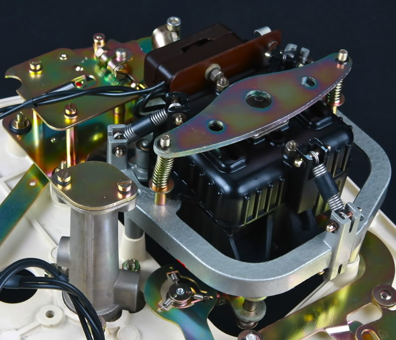

I Garrard sættes spændingen ved at montere netledning i motoren som har 2 valgmulgheder enten 110v eller 240v
se billedet med motor, hvor den øverste brune box er nettilslutningen som åbnes og så monteres den korrekte netspænding
her
Pulleyen er valgfri 50 eller 60 hz, hvis Garrarden er købt i feks. USA sidder der med sikkerhed en 60hz pulley, denne skal så
bare skiftes til en 50hz ditto
Her er data , som du kan se er det en high torque a/c motor:

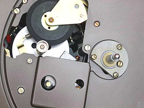

Hvis det var en 60hz trappehjul vil den køre langsommere. Motoren er en skyggepolsmotor hvor omdrejningstallet er afhængig
af belastningen man lader den derfor køre hurtigere og laver et system til bremse den og hvis den er justerbar kan man
justerer hastigheden. Jeg vil mene at det er i detsystem man skal lede efter problemet. På billedet med mellemgulvet kan man
se en blank rund plade hvor der en arm der går ned på, mit gæt er at er bremsen, om det er rent mekanisk med noget filt eller
en hvirvelstrøm med et par magneter ved jeg ikke men fidusen er at bremsevirkningen erafhængig af hvor langt armen er ind
mod centrum.
