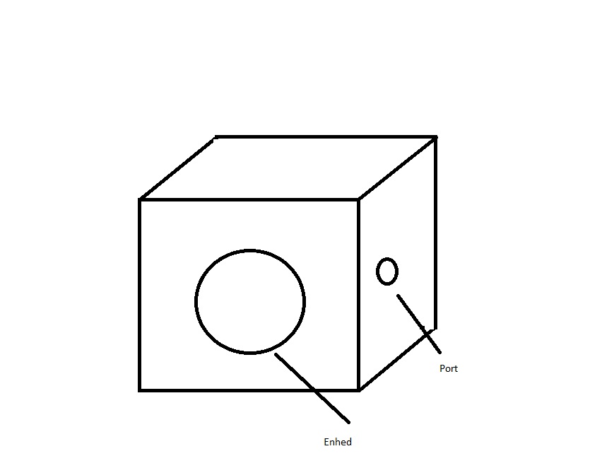

Mener du dem vinkelret på? Godt spørgsmål... Jeg ville nu have portene ved siden af enhederne, én port ved hver enhed.
mmunk
Bruger siden: 04 Februar 2012
Indlæg: 325
Sendt: 02 September 2014 kl. 22:10 | IP-adresse registreret
Det var sådan her jeg tænkte så enhed og port ikke var på samme sider
