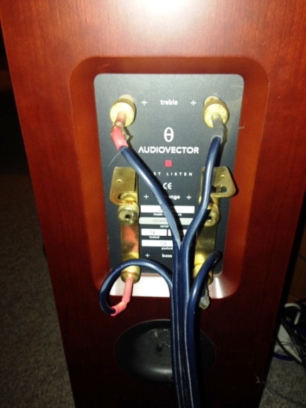

Er der en der kan hjælpe mig?
Er denne Højttaler rigtigt tilsluttet?
Mvh Allan

Biwiring
Sort         &n bsp;     Grøn
Rød         &nb sp;       Lilla

Hvordan ser kablet ud i den anden ende ?
Hvis der kun er to stik hvor lederne er samlet parvist, og du har rød til plus i forstærkeren, er din tilslutning korrekt.
Sendt: 22 August 2014 kl. 17:20 | IP-adresse registreret
Det ser rigtigt ud på billedet.

Er det ikke noget galt, der stå hvis + og + og som der rigtig skulle havde stået - og +, så hvad er - og + på disse højtaler
Det er vel fejl tryk, på denne højtaler som se ud af værre en højtaler fra Dali
Jan Post
Bruger siden: 21 Juni 2004
Indlæg: 344
Sendt: 22 August 2014 kl. 19:27 | IP-adresse registreret
disse højtaler
Jeg tror billedet snyder. Tegnet til højre ligner minus (hvis man ser godt efter). Og i mine øjne ser det rigtigt ud.

Jan Post skrev:
disse højtaler
Du sidder nok med en beder skærm en jeg, så det er nok korrekt (det er et dansk minus ikke et amerikansk minus), i så tilfælde er det forbunden korrekt.
Men man burte nok udskifte metal bøjlen med det samme højtaler kable, mellem mellemtone og diskat, en lille stump højtaler kable med Spade Stik i begge ender

Sendt: 22 August 2014 kl. 21:47 | IP-adresse registreret
Prøv at sætte stikkene i diskant og mellemtone..... Kunne vise sig at være bedre
Til top Vis kimC's Profil Søg efter andre indlæg skrevet af kimC

Sendt: 22 August 2014 kl. 21:55 | IP-adresse registreret
= Nul Bass

Sendt: 22 August 2014 kl. 22:17 | IP-adresse registreret
Der er meget mere information i diskant og mellemtone....musikalsk vil det nok vise sig bedre...

Hej Allan.
Jeg kan godt følge kimc. Fjern bøjlen mellem diskant og mellemtone og monter den mellem mellemtone og bas. Sæt et sæt ledninger til diskanten og det andet til mellemtonen. Det burde give bedre lyd. Jeg tror det, fordi GamuT, hvis man ikke biwirer deres L5, som er en 2½ vejs konstruktion, anbefaler, at man sætter højttalerledningen til diskanten og derpå anvender en jumper til mellemtone/bas fremfor den anden vej rundt. Teoretisk betragtet er det ihvertfald bedre.
Evt. kan du jo lytte dig frem.
Mvh Jens
Stanley
Bruger siden: 29 Januar 2006
Indlæg: 3344
Sendt: 23 August 2014 kl. 13:59 | IP-adresse registreret
Din henvisning til GamuT svarer vel bare til at han flytter de to stik fra mellemtone til diskant ?
Men fint nok at få uddybet KimC´s forslag, så han også får bassen med.
Men hvis vi lige skal opsummere den måske lidt forvirrende tråd, kan vi vel sige at han har monteret det korrekt og
kan bare gå igang med at lytte til musik. De efterflg. forslag er mulige forbedringer som han kan eksperimentere med
hvis han har lyst til det.

Hej Stanley.
Nej, det gør det ikke. Lige nu er diskant og mellemtone koblet sammen. Mit forslag var at han koblede mellemtone og bas sammen. Men som du siger, nu kan han lytte til musik, og det er det væsentlige. Så kan han altid ekspermentere.

Sendt: 23 August 2014 kl. 16:03 | IP-adresse registreret
Tak for alle de Gode Forslag.
Jeg har Fået hjælp direkte hos Audiovector.
Har flyttet bøjlerne til Bas og Mellemtone.
Den ene + ledning sad forkert.
Ledninger er nu monteret på Bas og Diskant.
Mvh Allan

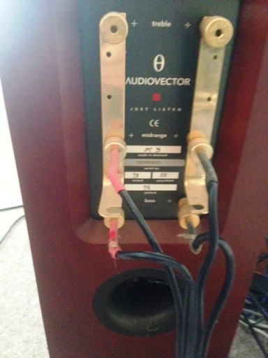

Kunne du smide et billede af den nye tilslutning, så vi andre også kunne lære
mccallan
Bruger siden: 22 August 2014
Indlæg: 13
Sendt: 23 August 2014 kl. 22:35 | IP-adresse registreret
Her er min nye Tilslutning.
Mvh Allan

Sendt: 23 August 2014 kl. 22:48 | IP-adresse registreret
TAK
