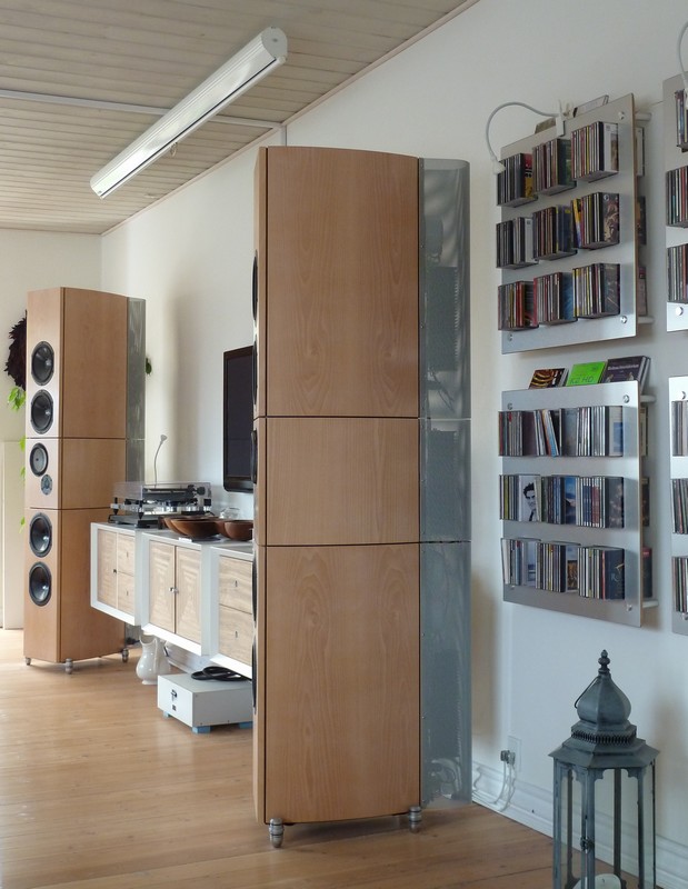

I forbindelse med udskiftning af basenheder på mine højttalere fra 8" til 10" vil jeg samtidig ændre forpladernes materiale fra MDF til aluminium. Det kan uden videre lade sig gøre at udskifte forpladerne, fordi højttalerne er forsynet med udskiftelige forplader (en ydre, løs forplade er skruet fast i en indre, fast forplade med maskinbolte med et lag blygummi imellem - se billedet, hvor blygummiet ses som en sort streg ).
Grunden til, at jeg vil lave forpladerne i alu, er at det har en høj styrke/stivhed og egendæmpning. Men - jeg bryder mig ikke specielt om udseendet af alu og vil egentlig helst se på noget finer (ægte). Alu har et "dødt" udseende - i modsætning til træfiner.
Spørgsmålet er så, om nogen har prøvet at finere en aluminiumsplade?
Hvilken lim skal man bruge? Jeg vil helst ikke ud i kontaktlim, da det er nærmest håbløst atarbejde med.
Gode bud er velkomne
Hvis nogen er interesseret i flere oplysninger om mit højttalerprojekt, så findes de her.
