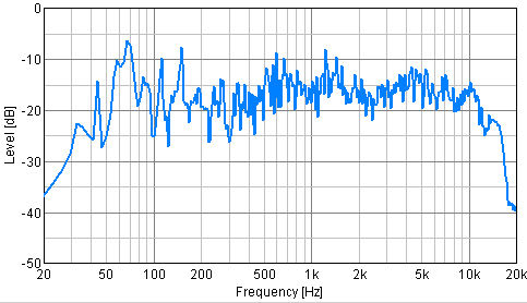

Højttalerne startede med 18W8545, men dem var jeg aldrig helt glad for. For tiden spiller de med
Wavecor WF182BD03, og det går egentlig rigtig fint. Men jeg har en forestilling om at et par
18Wx531 vil give lige en tand bedre opløsning i mellemtonen? Plus Wavecore'ne har noget der
ligner mount Everest omkring 4-7 kHz, det kan jo ikke være optimalt med et 6 dB filter...

Mht. højttaleren så tror jeg den største udfordring bliver det hæv som 18W'eren
har ved 1 - 1.5 kHz, det vil kunne høres, så der ligger vist lidt trimme arbejde.

Har du kompenseret for baffelstep ?

Grunden til at jeg spørger om baffelstep, er at det ligner på din graf at enheden ruller af omkring 400-500 Hz dvs dit baffelstep er
deromkring. Det vil stemme hvis din højttaler er ca 23 cm bred. Jeg bruger formlen 115/(din højttaler bredde i meter) = 115/0,23 = 500
Hz.

Sendt: 07 Oktober 2014 kl. 15:02 | IP-adresse registreret
Ja det er vist der omkring de 23 cm.
OK jeg tror jeg vil prøve med et 2. ordens filter på 2 kHz en af dagene her,
for at se hvad der sker.

Sendt: 08 Oktober 2014 kl. 16:20 | IP-adresse registreret
12 dB filter til den højttaler, det er vejen frem
