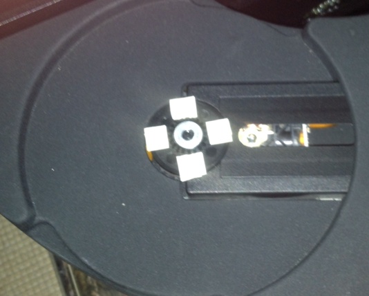

Min højt højt elskede Naim CD5 har alle dage været god til at spotte en ridse i CD'en - også efter laserskift, selvom det hjalp noget (den ku spille igen !)
Efterhånden har det dog grebet om sig, tenderende til ulideligt.
Så kom jeg i tanker om noget jeg læste sidst jeg surfede rundt efter VAM1205 problemer. Selve holderen til CD'en skulle kunne synke for langt ned på
mortorakslen, så CD'en kommer så tæt på laseren, at den ikke kan fokusere korrekt. Bare som et forsøg prøvede jeg at sætte 4 stykker 3-dobbelt
malertape på holderen, så CD'en løftes en smule. Voila - en ridset og nasset biblioteks CD er just afspillet, med kun et enkelt lille hik undervejs
Hvis det virker så godt, som jeg håber, skal der nok prøves med et par lag malertape mere - og kigges på at få flyttet holderen lidt op på en lidt mere
elegant måde.
Rådet hermed givet videre - det gælder formentlig hele Phillips CDM12/VAM12 familien

Jeg er ikke sikker på at jeg helt forstår hvordan, må vi se et billede?

KOFS, for at gøre det rigtigt, stikker du to små skruetrækkere fra hver sin side ind under CD-pulley´en, og får den vrikket tilsvarende opad akslen i stedet (forsigtigt)

Nu med billede ...
@Boydk: Jep, jeg skal lige finde ud af hvor meget den skal rykkes op inden jeg begynder at lave vold. Nu er verden desværre ikke oversvømmet med
VAM1205 motorer på samme måde som med VAM1201-04 - tror lige jeg vil kigge lidt efter en reserve-motor, inden jeg går i gang.

Check nu lige den efter...... VAM1, 2, 4, 5 henviser til lasertypen. Selvom pullyerne evt. ser forskellige ud, kan motoren sagtens være den samme (er ikke sikker, så derfor: check selv)

Desværre - 1205 motoren er brushless - de andre ikke. Mener forskellen på VAM1204 og 05 er motoren.
Formentlig godt mht nøjagtig styring, men ikke mht mængder af billige reservedele.

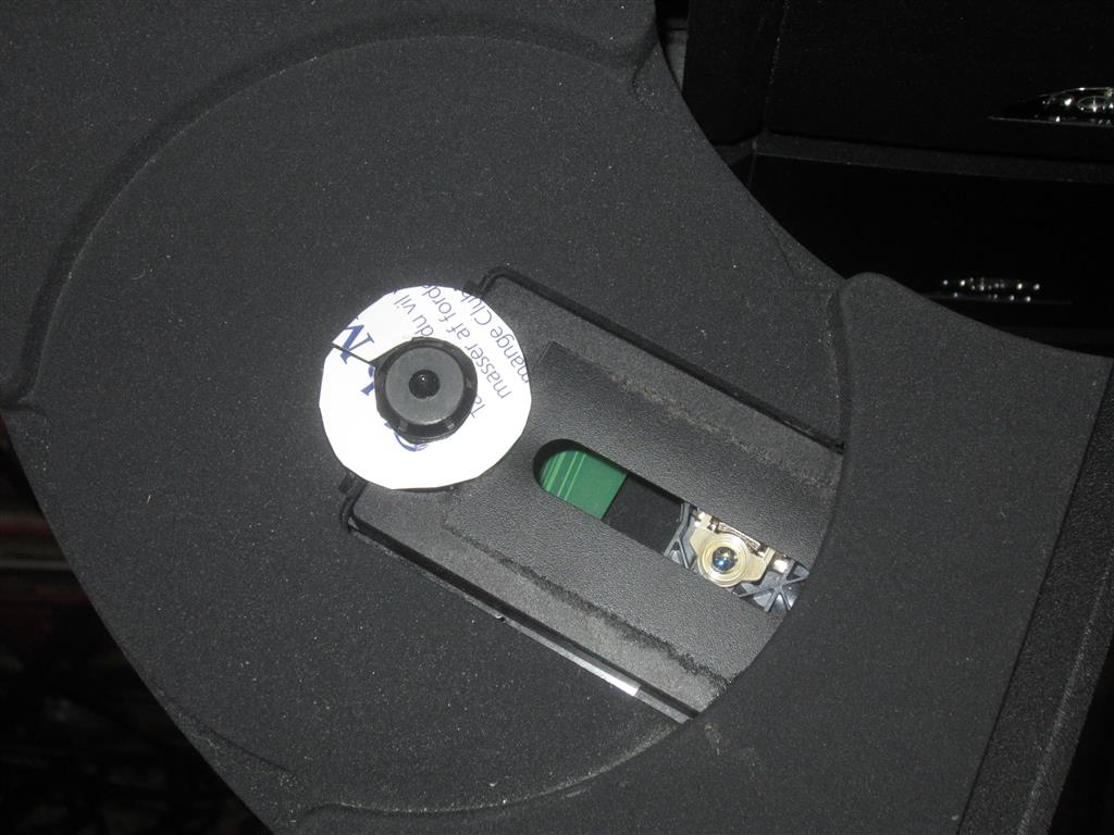

Tak for tippet. Jeg har en CD 5X, og den er væsentlig mere følsom end min tidligere Arcam Alpha 6, men det er dog næsten udelukkende over for Cd-RW-skiver. Almindelige brændte cd'er har den ingen problemer med, men Cd-RW hakker ret meget - også selvom de er helt nye og aldrig er blevet brændt på før.
Jeg lavde tricket med et stykke karton, som jeg bare kan sætte på, når jeg bruger Cd-RW. Jeg var ellers lidt betænkelig, da jeg syntes, at det lød ulogisk, at man skulle tvinge cd-afspilleren til ikke at kunne fokusere - men hellere det, end at den hakker hele tiden. Jeg har dog en cd, som ser helt perfekt ud, på nær et enkelt sted, hvor der lader til at være en fejl i produktionen. På Arcamen spillede den uden problemer, men på Naimen hakkede den igennem ét enkelt nummer, der varer et minut. Det løste kartonen desværre ikke, men den hakkede dog lidt mindre.

Du tvinger skam ikke laseren til ikke at kunne fokusere. Den fokuserer selv - indenfor en vis grænse. Med alderen kan
spindelen sætte sig lidt længere ned på motorakslen, og så kan linsen ikke trække sig langt nok væk fra det reflekterende lag,
til at den kan fokusere korrekt - så løfter vi pladen lidt væk - og så kan den fokusere igen. Måske ligger det reflekterende lag
nærmere laseren i en CD-RW??
Prøv at give den et stykke karton til :-)

Fungerer din metode stadig, KOFS? Jeg prøvede at spille nøjagtig den samme cd-rw i går, og jeg havde ikke brændt på cd'en siden (eller overhovedet brugt den), men cd'en hakkede frygteligt, og både i går og i dag har afspilleren haft virkelig svært ved at læse den. Jeg prøvede at brænde på en helt ny cd-rw, og den fungerede bedre, da jeg spillede den i går, mens den i dag også hakker helt vildt. For det meste vil afspilleren slet ikke læse cd'en, eller så kan den læse, hvor mange numre og hvor lang spilletid der er derpå, men den vil ikke spille den.
Jeg har prøvet uden karton og med både et og to stykker karton, og resultatet er det samme hver gang. Jeg har også prøvet at klippe stykkerne til, så hullet i midten blev større og omkredsen/diameteren blev større (jeg tænkte, at kartonet måske kom for tæt på laseren), men det hjalp intet.
