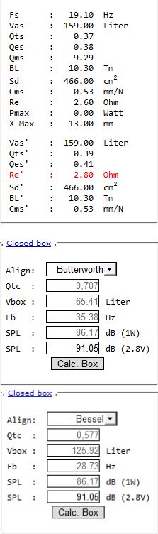

2 forslag lavet via http://sbp.softica.dk/2.0/en/
vh Hans Lund

DAO's beregninger ser rigtigt rimelige ud. En tommelfingerregel for enheder i lukkede bokse er, at Qt og resonansfrekvens fordobles, når enheden anbringes i en lukket boks, på størrelse med 1/3 af det ækvivalente volumen, på den pågældende enhed. I dette tilfælde et Q på lidt over 0,7 og en resonans på lige under 40 Hz, i en boks på godt 50 liter. Ikke dårligt for en sub. Med en equalising i bunden på max. 6 dB kan der opnås en nedre grænsefrekvens på under 25 Hz, rigtig fint.
De 230 liter er en fejl . Jeg ville foretrække den lukkede boks med EQ'ing, af både lyd- og pladsmæssige årsager. Medmindre du vil spille vildt højt, burde enheden og ampen sagtens kunne håndtere det.

Bessel afstemning blev kun vist hvis man ville have et boks der var mere fleksibel, 100 liter kan nok også gøre det!
Lavt Q giver mere tolerance ved brug i hjørner osv og helt sikkert EQ skal der til, + elektronisk delefilter ellers ender det i noget rod.

I D A O´s beregninger skal kassen være 65 L, men hvor dybt vil den gå - 35Hz?

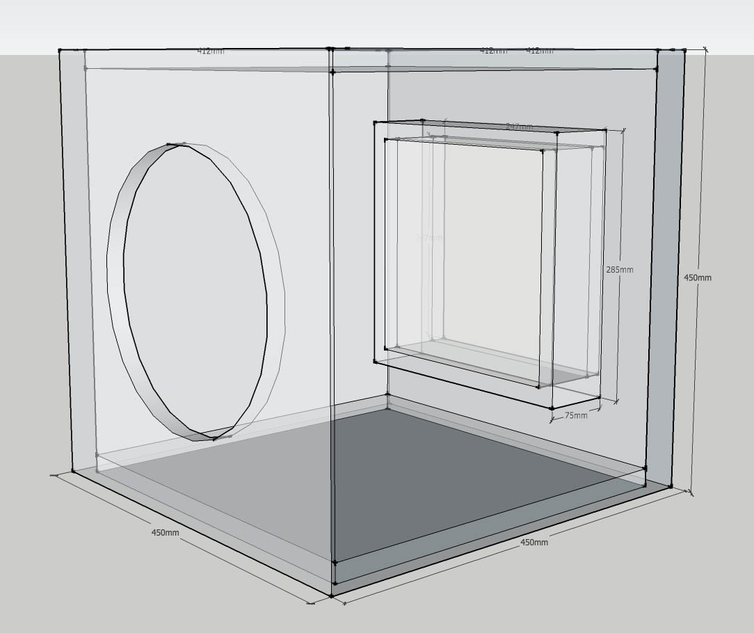

Har lavet en tegning ud fra jeres svar, bygget i 19mm mdf, to lag på fronten og en matrix afstivning, vil det blive den
bedste sub jeg kan få ud af enheden?
35 Hz for -3 dB - men da det er en lukket kasse, ruller den
langsomt af kun 6 dB / oktav. Det betyder at du med hypex'en, som kan hæve med 6 dB - kan løfte den ned til omkring 20 Hz.
det vil jeg mene - men der er faktisk heller ikke så ringe endda! Det er en rigtig stærk enhed og en meget stærk forstærker.

Så jeg skal stille forstærkeren på + 6 db ved 35 hz?
Subben er bygget efter den viste tegning, og spiller ret godt ;-)
