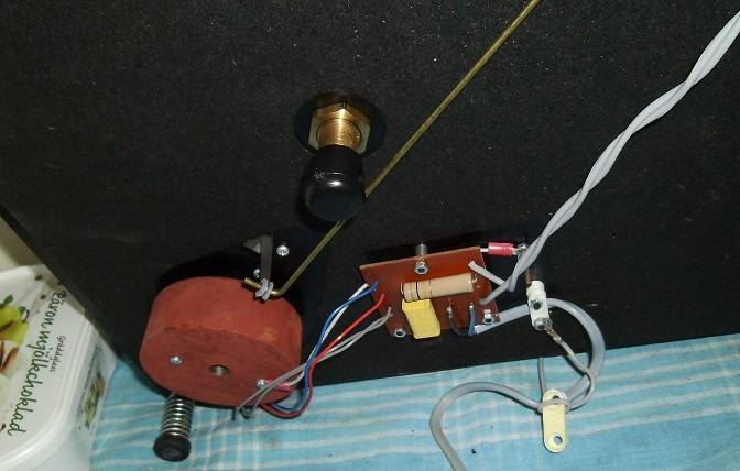

Jeg tror desværre dit leje er slidt, lejet er nok blevet fyldt med fedt for at sløre tilstanden, altså slid.
Din pladespiller er fra midt 1970erne, der senere blev til Inertia pladespilleren i slut 70erne, som jeg selv havde på det tidspunkt
den udviste slør efter bare 3 år og blev udskiftet til en Pioneer istedet for.
Billede af lejet i Sonab, som du kan se er det meget spinkelt bygget og af messing, og ikke af bronze
Ja det er jo nok ikke det du ville høre beklager
Hifi hilsen Ramma
