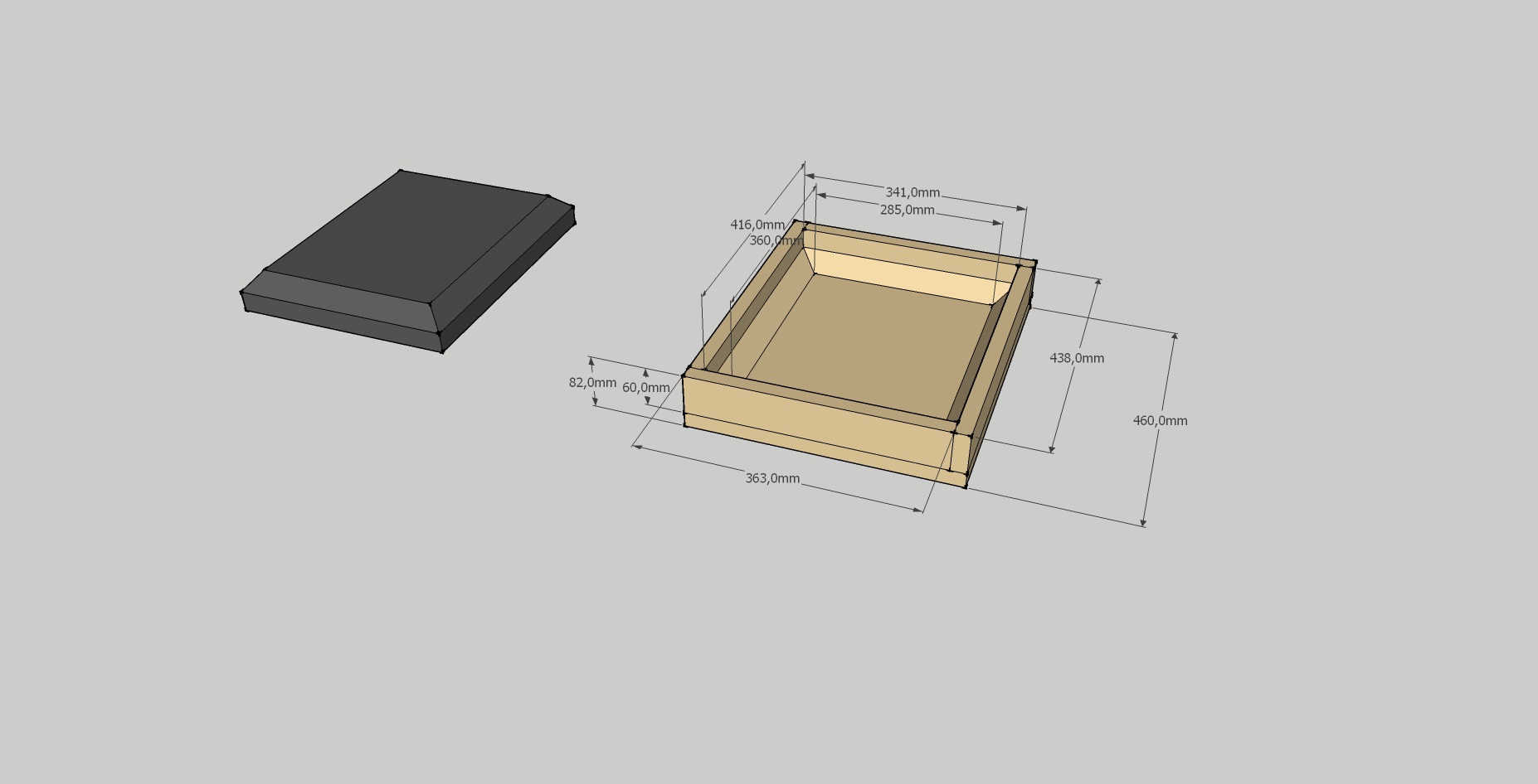

Gernera
Bruger siden: 01 Februar 2011
Indlæg: 145
Sendt: 09 December 2014 kl. 21:46 | IP-adresse registreret
Min idé til hvordan de kunne se ud.. Tegnet i Google SketchUp.
http://imgur.com/a/BISl2#0

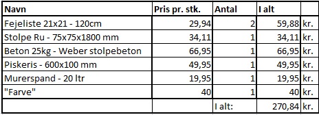

Gernera
Indlæg: 145
Sendt: 10 December 2014 kl. 21:00 | IP-adresse registreret
Så har jeg fået lavet lidt mere på mine sten.. Ikke fysisk, men planlægning. :)
Har fået lavet mig et overblik over hvordan formen skal bygges, og fundet materialer, samt lavet indkøbsliste til projekter:
Farven bliver sort, men har kontaktet et firma, som har ekspertise indenfor farvning af beton.. Så venter lige på et svar fra dem.
Ville gerne lave terazzo-look, men har simpelthen ikke værktøjet til det, da jeg umuligt vil kunne polere dem op. :(
Håber jeg kan få den gamle til at køre mig i Silvan snarest muligt.. ;-)
