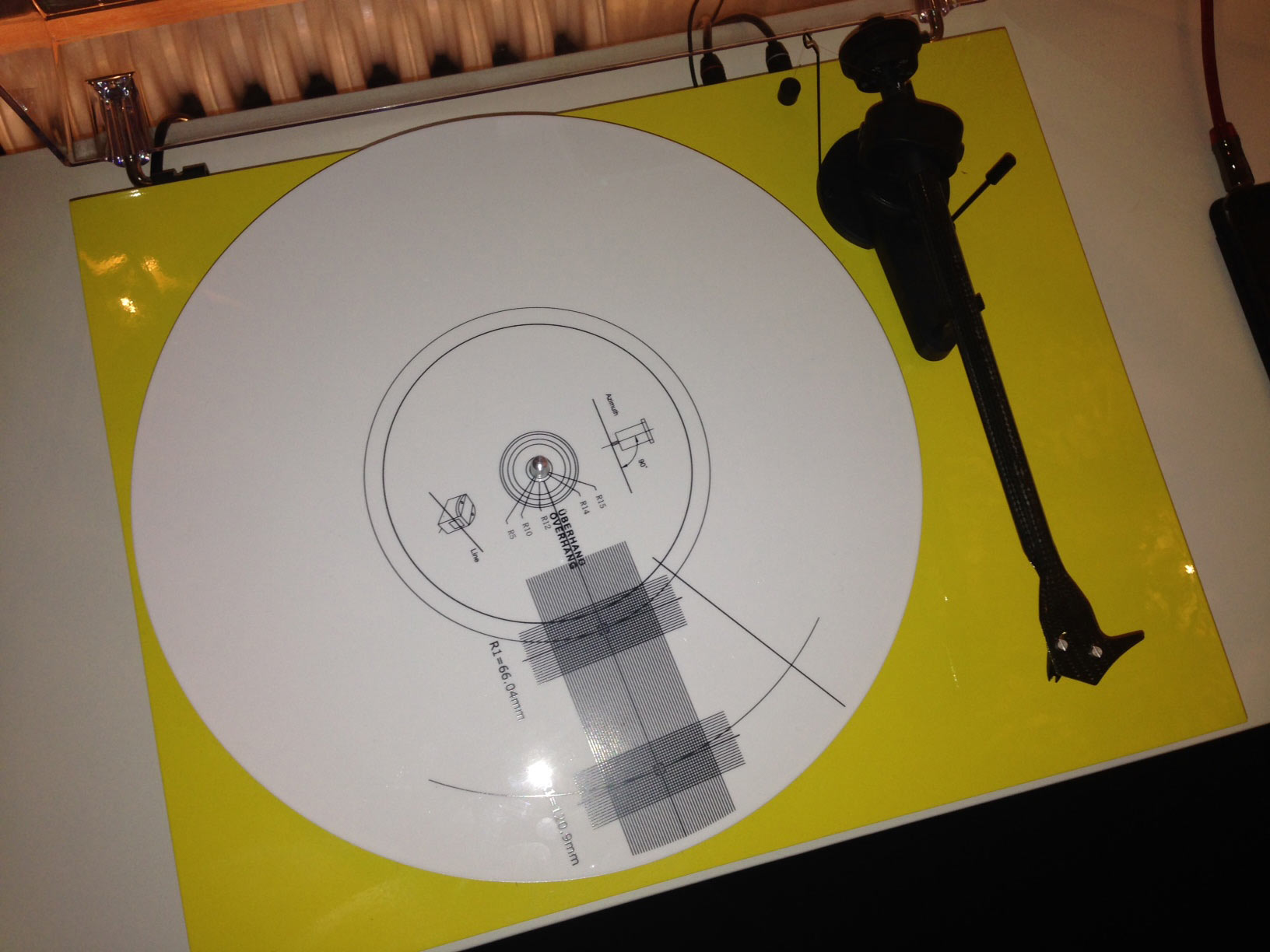

Hej Folkens
Jeg har lige anskaffet mig sådan en model til at indstille pickup'en på min Pro-ject debut carbon afspiller, men jeg kan (fanme) ikke
gennemskue hvordan den virker, og jeg har søgt nettet tynd for hjælp.. dog uden held.
Er der andre herinde som har erfaring med denne, eller kan gennemskue hvordan den virker?
Titlen er "Pro-ject Strobe it"
På forhånd tak!

Nålen skal bare passe med de to punkter på tangenten. (fanen skal følge den vertikale streg samtidig med nålen står i centrum.)
Den anden streg er sikkert til at visualiserer azimuth (som illustreret inde på pladen)

Det som alle glemmer at skrive er at ja, det er ganske korrekt at når du går fra det ene punkt til det andet, så skal du dreje pladen tilsvarende. Det er i bund og grund det det drejer sig om, at nålen skal passe på begge punkter.
Det er ulige meget lettere med en Feickert eller endnu bedre den suveræne SMARTractor, men de koster desværre. Du kan gøre det nemmere for dig selv hvis du kender overhangs. Overhang sørger for at du har distancen mellem armbase og der hvor nålen skal være sådan nogenlunde på plads, så du slipper for at skulle alt for meget frem og tilbage.
Protractoren ser ud til at være en Löfgren A. Der findes forskellige filosofier og forskellige opfattelser af hvad er bedst, eller ikke er, du kan sikkert også finde noget i link'et om det.
Billedet af en pickup til venstre viser en blyantstift tapet fast til fronten på pickup-huset, men dette virker kun hvis pickup'en er helt "flad" på fronten. Når nålen så passer i de to punkter kan du med stiften nemmere se om huset også flugter helt lige, men det virker selvfølgelig kun hvis nålefanen også er helt lige (hvilket den vil være på en ny pickup).
Billedet af en pickup til højre fortæler så at du skal sørge for at pickup'en ikke hælder til den ene eller anden side, dvs. at nålen så vil stå lidt skævt i rillen. Det klares nemmest ved at tage et lille spejl og sætte pickup'en ned herpå (husk højdeforskellen), og så kan du forfra nemt se om den hælder til den ene eller den anden side. På en Pro-Ject af denne type, hvor du ikke kan indstille hældningen bør det passe. Eneste mulighed du har for at justere på hældningen er med f.eks. et lille stykke papir mellem pickup og tonearm i den ene side.

Efterklang har givet en del af forklaringen ... men det hjælper altid med en visualisering af de forskellige begreber, hvorfor jeg kan anbefale, at du kigger på tegningen på Vinylengine.com:
http://www.vinylengine.com/overhang_shift_calculator.php

Mange tak for hjælpen folkens ;) Jeg fik justeret PU'en ganske fint!
