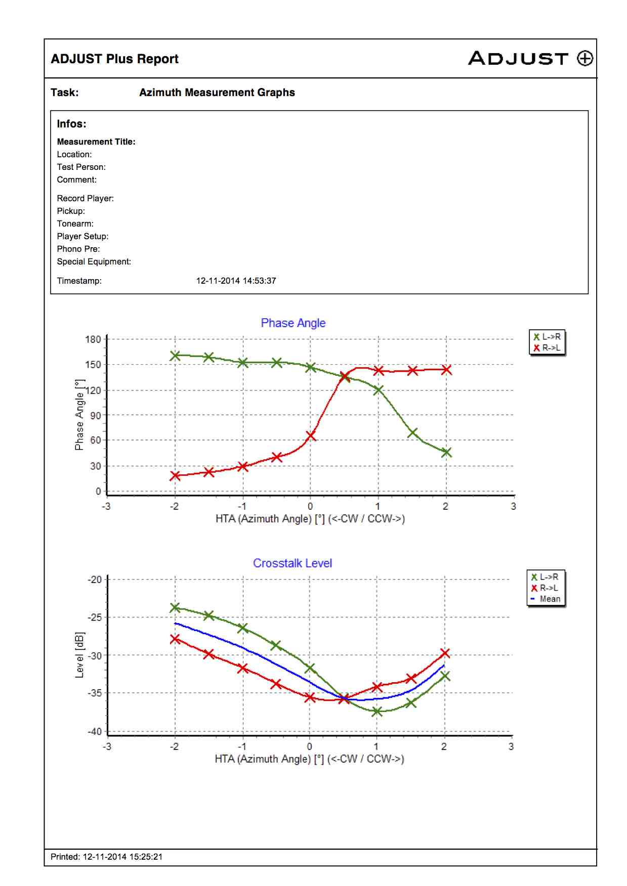

Dr. Feickert er klart bedre til at lave spillere og optimeringsværktøjer end til at markedsføre dem. Platter Speed værktøjet (7"
m. app) bliver også forvirrende kaldt Adjust+ ligesom de to software, Adjust+ og Adjust+ Pro m. 12".
Jeg har for nylig optimeret med Adjust+ software. Tidligere havde jeg brugt mange aftener på at optimere med "ørerne", og det
hele spillede super, så jeg forventede ikke det store. Min azimuth viste sig at være knap en kvart grad fra optimum (+0,45 gr.
ift ørernes +0,7 gr.), og forskellen på de to indstillinger var ca. 25 gr. faseforskel og 4,5 dB CT mellem kanalerne.
Nu havde jeg brugt oceaner af timer på at finjustere med ørerne, så Adjust+ gav om ikke revolutionerende forbedringer, så
alligevel klare skridt frem - endnu mere letflydende naturlighed, luft og et mere intuitiv letforståelig rum- og ambience-"billede".
Når man ser på de to timers resultat med Adjust+ ift. de mange, mange timer, jeg har brugt på at lytte mig frem, ville jeg
gerne have haft fat i Adjust+ noget før ;-).
Jeg må utvivlsomt i processen med bare at bruge ørerne have været endnu tættere på optimum end de 0,7 gr., jeg endte på.
Jeg kan ikke forklare, hvordan jeg "overhørte" ;-) bedre performance, men det har jeg gjort - sikkert fordi azimuth-indstilling
er et stort spænd, og man lytter til et hav af indstillinger over lang tid/mange sessioner osv.
Og ja - VTA/SRA har indflydelse på fase og CT. På en 12" arm svarer 5 mm basehøjde (altså en halv centimeter (!)) til blot 1
gr. Ligesom i manual med eksempler på måleforskelle med VTA, fangede jeg noget forskellige værdier på både fase og CT ved
blot få mm.

Her er målinger på mit set-up.
VTA er konstant i funktionen. Prøvede som sagt eftflg. div. VTAs, og fase/CT-data ændrede sig. Har googlet lidt: kan finde en
hel del "VTA influerer på azimuth" f.eks. bl.a. i Kuzmas manualer, men er desværre ikke stødt på en god, trigonometrisk-
pædagogisk forklaring.
Er der virkelig nogle af jer, som justerer VTA på tværs af pladesamlingen? Ikke fordi der er noget galt i det ;-), men det må da
være ret besværligt, eller?
