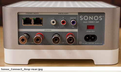

Det hele styres af en SONOS Connect AMP der står centralt i teknikskab

Phono bøsninger er udgange - Højtalerterminalerne er til passive højttaler.
Sub out signaler er frekvens beskåtet.
Hvor vil du tilslutte de aktive BeoLab 3 højttaler ?
Har du en Sonos Connect med Phono out imellem ?

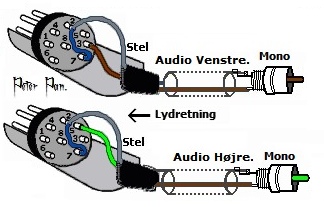

Sådan loddes Phono stereo til 8 polet DIN adapterkablet for LINE IN på BeoLab 3.

Rettelse. Phono bøsningerne er indgange - Højtalerterminalerne er til passive højttaler.
Sub out signaler er frekvens beskåret.
Du skal bruge en analog pre-out udgang for de aktive BL 3 højttaler.

Har ingen connect, men det er så nødvendigt kan jeg forstå.
Der var lige noget jeg havde overset, tak Peter det var rart at få en afklaring.

Hej igen - Vær opmærksom på dette -
RJ45 er tilslutningen på B&O's nyeste aktive højttaler. Men det er ikke Ethernet - det
er stadig en 2-kanals analog lyd signal. Så de Power link kabler du så vil trække må du
købe i en B&O butik og selv icrimpe de enkelte ledninger til din nye RJ45 stikdåse, som
du egentligt skal montere 2 af, da du jo skal trække et kabel til hver BeoLab 3.
B&O's PowerLink Mk III kabler er sikkret mod indtrængende støj ved at stel-skærmen
er viklet om de to ledere. Dette kabel vil jeg anbefale du trækker i dit rør.
I teknik skab lodder du så to Phono stik på, som på min tegning. Pin 2 (grå) er fælles audio
stel, som jo er viklet om (grøn ledning) højre signal og (brun ledning) venstre signal.
Bore så et lille hul i din eksisterende stikdåse, og før PL. Mk III kablet igennem. Her må
du så splitte ud i LINE signal, i længterne du skal bruge til hver BeoLab 3.
Nu lodder du et 8 polet DIN stik på hver. Da det ikke er et signal du modtager fra en
PowerLink udgang på et B&O produkt, må du lodde den lille lus ind (pin 2 til pin 7)
for at sikkre stel nok til ICEpower forstærkeren i den enkelte aktive BeoLab 3 højttaler.
Igen er dette en sikring mod støj.
