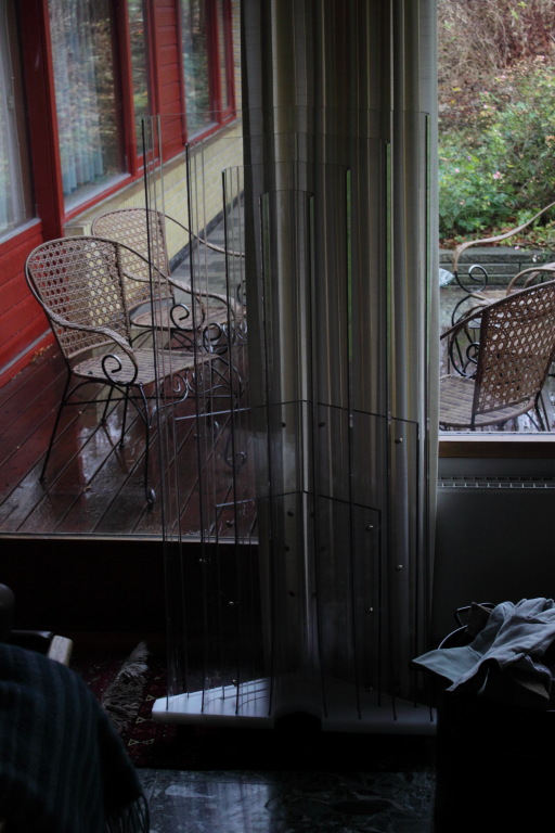

Enig i at bedste placering af højttalere er mellem de to vinduer. Med sofaflydere og et par tæpper osv. vil dit rum være rimeligt dæmpet. Evt.
absorbere skal i særlig grad rettes mod bassen.
Diffusorer af samme type som Sven omtaler ses her foran det lodrette gardin, hvor de faktisk ikke tager meget udsyn. Det er svært at fotografere
noget gennemsigtigt - bær venligst over med mig.
Lydforbedringen er markant: bedre stereoperspektiv og flere detaljer. De kan fjerne mange af problemerne ved at opstille højttalere tættere på
sidevæg end optimalt. Den viste diffusor står 1,5 m fra højttaleren ud for det første reflektionspunkt, og på trods af den store afstand er virkningen
tydelig.

Lao Tzu: De ser spændende ud de diffusorer der, er det også fra Svansø? Og mange tak for dit input til placeringen, og kommentar om dæmpning
ligeså.
Lao Tzu
Computer4music
Bruger siden: 14 Juni 2012
Indlæg: 132
Sendt: 26 December 2014 kl. 22:23 | IP-adresse registreret
Ja, mine diffusorer er også fra Svanå. Opbygningen er efter samme princip som Svens. Min model er i gennemsigtigt materiale, og så er den
opbygget på en trekantet bund af hvid polycarbobat, som er overleget flot udfræset. Bunden er samtidig en lille vogn med medfølgende hjul, så det
er let at flytte diffusoren.
Når jeg kommer hjem fra juleferie vil jeg måle frekvensgang og fase for anlægget med og uden diffusorer. Så bliver det klart hvor meget de
dæmper.
