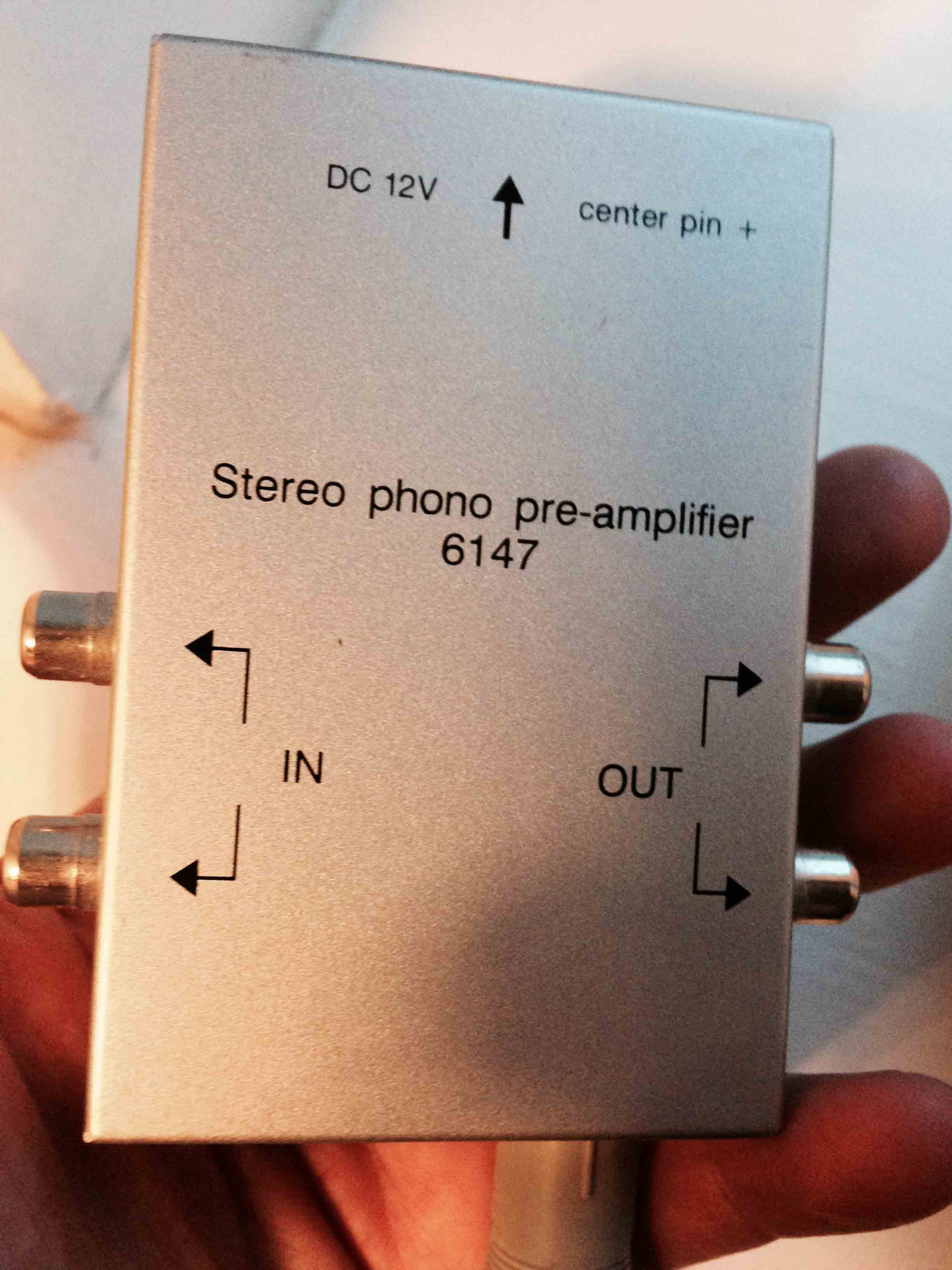

Jeg har en B&O-pladespiller, jeg har fået af min hustru i 30års-fødeselsdagsgave, og derfor er det ikke et alternativ at skifte den
ud. Problemet er bare, at den brummer, når jeg smider den i min Libratone Lounge-højttaler via minijack. Brummen er der, når
pladespilleren ikke kører - altså når der ikke burde være lyd = hele tiden.
Pladespilleren har som standard din-stik ud, som jeg fører over i en lille forstærker, hvorefter der er en ledning med minijack, men
jeg kan simpelthen ikke finde ud af, hvor fejlen opstår. Er det pladespilleren, forstærkeren, ledningerne eller måske indgangen på
min Libratone?
Hvor skal jeg sætte ind? Er det måske bare en ny din-adaptor, nyt forstærker og ny ledning mellem forstærker og højttaler?
Jeg har vedhæftet et foto af den mini-forstærker, jeg bruger til at konvertere pladespillerens lyd.

Sendt: 15 December 2014 kl. 10:37 | IP-adresse registreret
Lav en simpel fejlsøgning. Afbryd strømmen til forstærkeren på billedet. Er der fortsat brum er der en fejl et sted mellem forstærkeren på billedet og ud til din højttaler. Fejl i kabel eller andet.
Er der ikke brum når strømmen afbrydes ligger fejlen i forstærkeren og ud til grammofonen. Der kan være fejl i forstærkeren på billedet, i dens strømforsyning (som skal være stabiliseret og brumfri), eller der kan mangle en stelforbindelse gennem hvilken grammofonens chassis forbindes til stel på forstærkeren.
Er brummet afhængig af berøring af forstærkeren eller grammofonen under drift er det stelforbindelsen, som du bør kigge på.

Sendt: 15 December 2014 kl. 12:02 | IP-adresse registreret
Hej Kaj
Den brummende lyd forsvinder, når der ikke er strøm på forstærkeren, så det må enten være den eller noget af det andet, du
skriver. Jeg prøver mig frem i eftermiddag og skriver, hvis jeg har brug for endnu mere hjælp. Jeg håber, du er klar på at give
råd... Og tak indtil videre.
