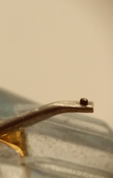

Jeg er en meget uheldig nybegynder i det her felt. Mit seneste, og forhåbentlig sidste, problem er, at min Technics SL-BD20 spiller utrolig dårligt.
Den lyder som en transistorradio der får dårligt signal. Så jeg tog et meget nærgående kig på nålen, og den ser ud til ikke at virke mere, da den
er decideret flad.
Jeg skal så ud og have fat i en ny nål, men hvor og hvilken?

Nålen:

Øjs ... man kan af og til være i tvivl, om man har en slidt PU. Det er så ikke lige tilfældet her
Som jeg husker det, så har PU'en Technics lidt specielle T4P-fatning (eller noget i den stil), så udvalget er vist noget begrænset. Men andre må på
banen med PU-alternativer, da det ikke lige er et marked, jeg (nogensinde) har dyrket.
Sendt: 15 December 2014 kl. 20:16 | IP-adresse registreret
Hvis den nål, du har linket til, ser ud som din defekte (den har simpelthen mistet diamanten), så er det da bare at stige på og skifte den. Den finder du nok ikke billigere andre steder

Sendt: 15 December 2014 kl. 21:28 | IP-adresse registreret
Ud over Technics's egne pickupper, lavede Ortofon, Pickering og vist nok Audio Technica også pickupper til den TP4 fatning. Enkelte andre mærker brugte også denne fatning i deres udgaver af tangential pladespillere.  CEC brugte den også.

Det link du viser er ok til dit formål, at få lyd på din Tecnics igen.
Skal det være bedre, så vil jeg foreslå denne Audio Tecnica med TP4 fatning

Audio Technica vil være bedre end Technics enheden , da den var en start/bestykningsmodel med en konisk nål limet på en stub, altså
så billig som mulig, Audio Technica er monteret med en hel diamant og elliptisk
Jeg tror du vil blive godt tilfreds med den
