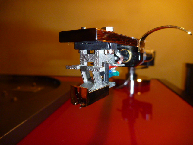

Har du også problemer med sporing af Spu'er og denne arm? Jeg har prøvet alle instillinger og de anvisninger Ortofon giver på
deres hjemmeside.
Armen er simpelhen lavet med en forkert geometri.(selv om Ortofon Japan siger den er korrekt).
Ortofon DK synes heller ikke at være til megen hjælp,så jeg pillede p.u'en ud og satte den på et alm hus (LH8000).
Bemærk hvor skævt den skal sidde for at spore korrekt.
Dette er ikke en kritik af lyden og funktion af disse produkter, men en advarsel til dem der gerne ville kører med Spu pick-upper i
den original udgave, og et opråb til Ortofon at de vil udvilke en form for faglig stolthed, så de kan se forbrugerne i øjnene.

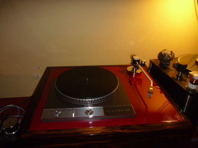

Det virker da nærmere som om, at din afstand fra spindel til armbasecenter er målt forkert op

Sidder nålefanen helt lige? Det virker som om du drejer huset for at kompensere for en skæv nålefane.
Og så snyder skruerne vel lidt... Umiddelbart ser det ud til at huset hælder meget, men det er vel bare fordi du har monteret med to forskelligt
lange skruer?

alt sidder som det skal. Jeg tror det er fotovinklen der snyder.
Hvis du sætte en spu med eget hus på en as-309s og bruger ortrofons egen beregninger, så ville den stå så skæv, at man tager sig
til hoved.

Jeg vil umiddelbart gætte det samme som Boydk.
Ifølge Ortofon skal afstanden mellem tallerkenens centerspindel til armbasens center være 326 mm minus et overhang på 15 mm, altså 311 mm.
Kan du bekræfte at den er det?

i følge ortofon nye beregninger er det hendholdsvis 329 og 314 mm

Det lyder også meget ok. Det der er spørgsmålet, er om din pladespiller overholder målene, så du har et overhang på 15 mm.
Ifølge vinylengines calculator ville en mere optimal armgeometri for en arm af denne længde være med et overhang på 12,5 mm og en offsetvinkel
på 16,5 grader. Men offsetvinklen kan du ikke gøre meget ved, andet end det du faktisk gør ved at dreje pu'en.
Du kan jo prøve at måle din arm og pladespiller igennem og så lege lidt med at sætte tallene ind i disse her:
Tonearm Calculator
Overhang Shift Calculator
