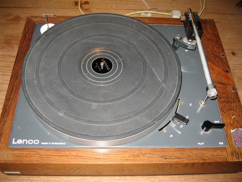

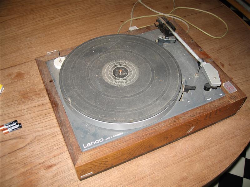

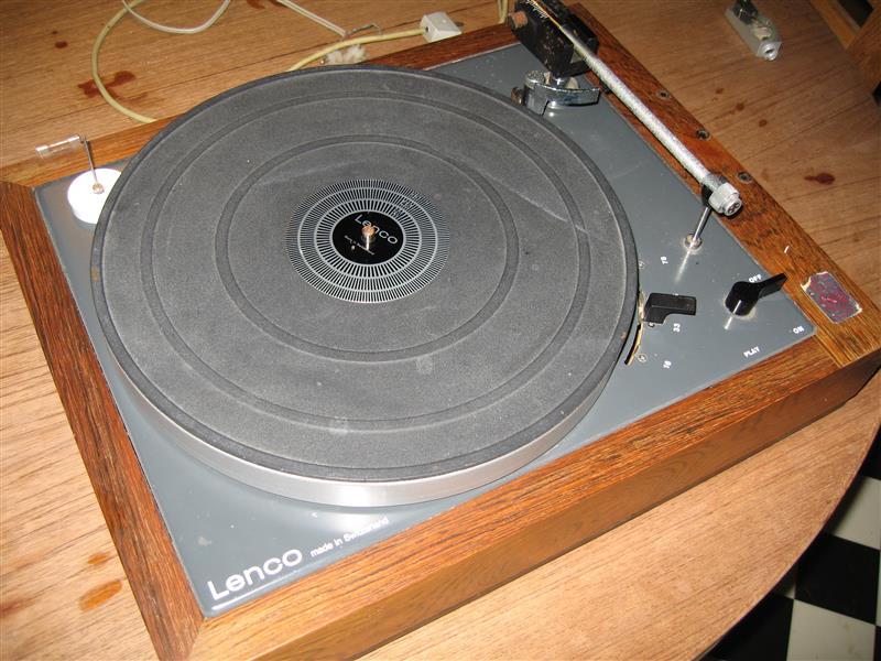

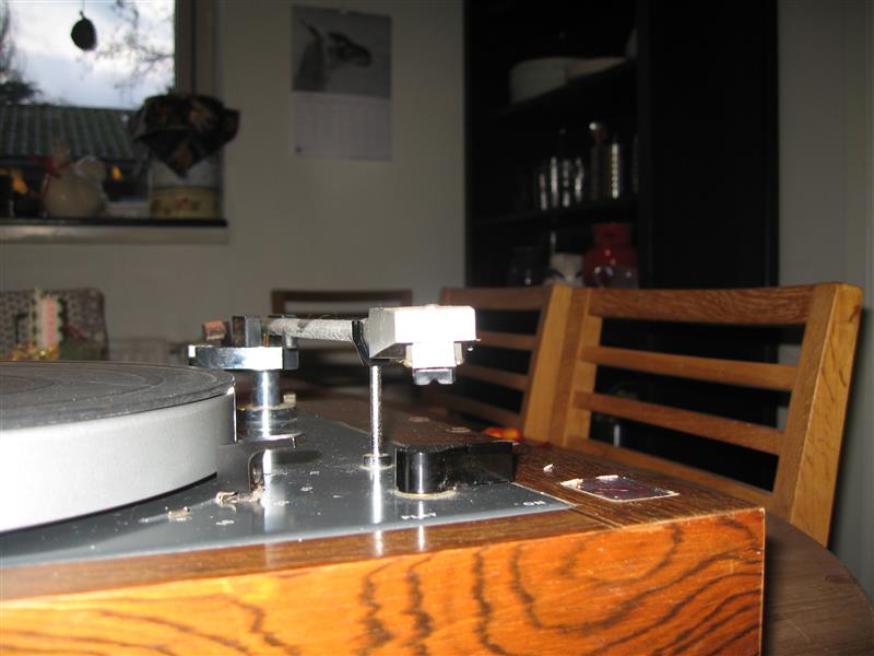

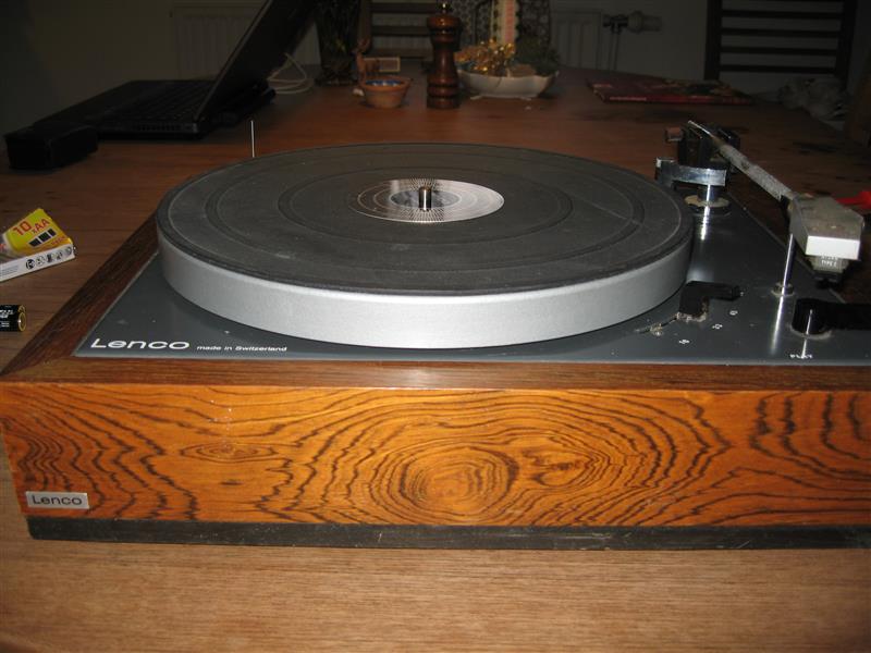

Jeg har fået en Lenco B52 pladespiller foræret. Den er monteret med en Shure Pickup M75MB type 2. Den mangler dog nålen.
Er B52 overhovedet noget der værd at bruge tid på? Den har stået koldt og fugtigt i over 15 år hvilket fremgår af billederne. Efter at ren gjort den bliv den sat i stikkontakten og den spinder. Men uden nål er det svært at finde ud af om den spiller.

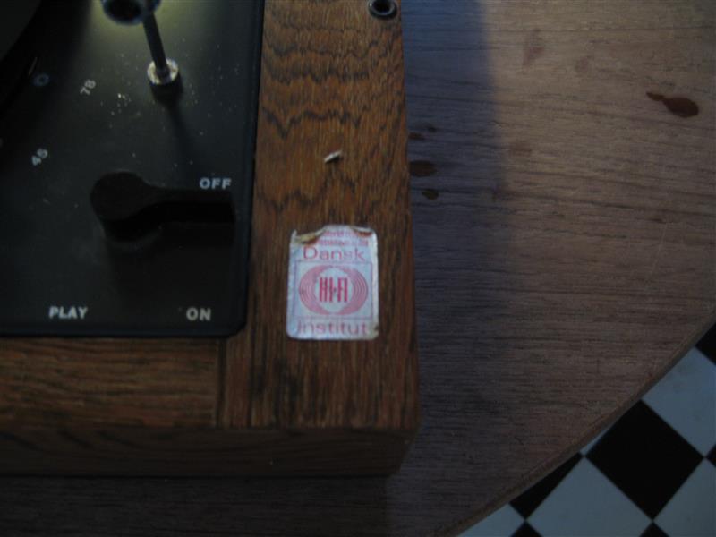

Den har et ret sjovt dansk klistermærke. Er der nogen der kender det?
Før rengøring
Efter rengøring
Træsider? - Ja tak
Lencofyn

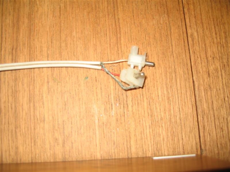

Jeg tror den har været med DIN stik men den forrige ejer har klippet det af og levet denne løsning. Findes er en god måde at lave dette om?

Er der et sted i DK man kan købe en ny nåle forpart?

Det ser ud til, at stel/minus ledning, er snoet sammen for de 2 kanaler. Hiver du det fra hinanden, så har du rød/stel og hvid/stel til et sæt phono stik. Så kan du lodde, så er det jo ligefrem. Den rød/hvide ledning lodder du på center pinden i phono stikket og den anden del til kappen.

Svalander i sverige er leveringsdygtig i nåle forparter.

Jeg har haft et par stykker af Lenco B42, den ene blev til reserve dele, den anden blev solgt vidre.
Min ærlige mening om denne pladespiller er følgende, den har en god motor konstruktion, men så stopper det positive også,
pladetallerkenen er en metal ringklokke af format, den er næsten ikke til at dæmpe. Plinten er en frygtelig gang spånplade kasse, og armen
er ikke ret vellydene, selv om du skifter V-bloksene i armen.
Så hvis du vil opleve Lenco magien så skal du altså have en af de bedre modeller med diecast aluminiums tallerken, og så skal du udstyre
den med en ordentlig plint og en god arm, så vil du have en seriøs afspiller, ellers vil en RP3 hurtigt overhale inden om.

Kjøp en nål fra Jico i Japan. Jeg bruker N 70 nålen på M 75, og det passer perfekt. Den er dessuten billigere og bedre (tror jeg) enn den orginale.
http://stylus.export-japan.com/product_info.php?cPath=18&pro ducts_id=1017
