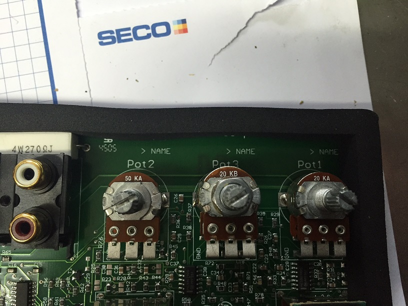

Jeg har skaffet mig nogle subforstærkere af mærket Canton Powered Subwoofer.

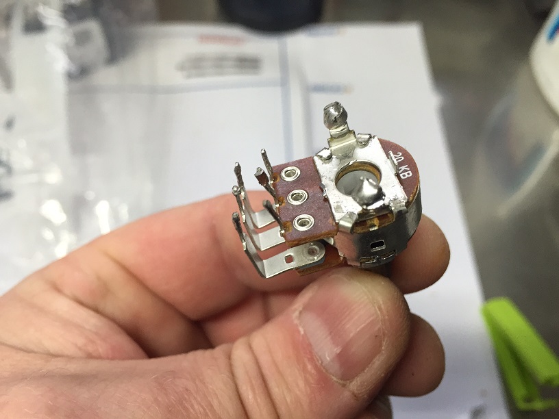

De har en defekt på potmetre, som svinger i forbindelse eller falder ud.
Jeg forsøger at vedlægge billeder for at vise hvad det drejer sig om.
Mit problem er at jeg ikke kan finde dem på nettet, ej heller ved Canton, som henviser til Sverige og nye moduler.
De skulle jo gerne passe i print og for plade.
Jeg har søgt på diverse forums, men får ikke rigtigt noget ud af det.
Er i tvivl om de er logaritmiske eller liniære, men nr. 1 må være at finde nogle som fysisk passer, og så evt. købe begge typer.
Håber der er en som har en ide til hjælp :-)

For starters......
A = Logaritmisk
B = Lineær

Så POT 1 og POT 2 = Logaritmiske,
POT 3 = lineært.

Næste step er at finde nogle som fysisk kan passe, eller passes til.
Jeg har kigget en del rundt, men kan ikke finde nogle som vender den rigtige vej, men det er jo baseret på billeder fra nettet, som ikke altid passer med det faktisk produkt :-)

Det er ikke givetvis nødvendig at udskifte potmetrene. Det er før set at et tryk med en tang på hulnitterne som forbinder benene med kulbanerne og en samtidig rensning med kontakt 60 kan give dem livet tilbage i mange år fremover. Jeg har sogar oplevet en dårlig forbindelse, som beskrevet for ganske nylig på et splinternyt potmeter. Efter en tur som beskrevet fungerede alt som det skulle.

Det er selvfølgelig et forsøg værd. Jeg har også en mistanke om at det potmeter der er taget ud af forrige ejer, ikke er taget pænt ud. Jeg synes det
ser ud til at det ene ben også har mere end bare tin på. Jeg ved ikke om printet er flerlags, men det finder jeg ud af når jeg har et potmeter som
virker.
Jeg har en amp som er ny og 2 som har den defekt på det ene potmeter.
Tænkte så bare at skifte alle 3 på de amps, når man er i gang.

Det potmeter du holder i hånden på første billede.....
Det inderste midterben......
Printet er gennempletteret. Det betyder, at der i hvert hul sidder en lille kobbertylle til at forbinde over- og underside af printet. Hvis der på det pågældende hul i printet er printbane på både over- og underside, er den forbindelse nu afbrudt. Du ta´r en enkelt kore fra en eller anden ledning, stikker den igennem hullet og får den loddet fast et eller andet setd på de respektive printbaner. Derefter stikker du det nye potmeter i og lodder det fast. Så er skaden udbedret.
Indlæg: 6422
Sendt: 07 Januar 2015 kl. 10:14 | IP-adresse registreret
Glemte at skrive, at det er den pågældende kobbertylle, du kan se på potentiometerbenet

Ja, det tænkte jeg desværre nok var sket.
Hvis jeg antager at det kan rette op på skaden, så er der blot tilbage at finde stereopots, som ikke fylder mere i højden end det originale.
Her tror jeg desværre jeg har en udfordring. Jeg har ikke fået målt hvor meget højde jeg har til rådighed, det kommer senere i dag.
Det pågældende potmeter justerer delefrekvensen.
I virkeligheden er det ikke aktuelt at justere. Det deler op til 200 Hz / 18 db, og det vil ikke være nødvendigt at dele lavere end det, til det jeg vil bruge dem til.
Måske man kunne lave et par lus og lade det være en fast indstilling. Det kræver bare mere kendskab end jeg har til elektronik. Jeg kan lodde med min gode gamle Weller, men heller ikke meget mere end det.

Hvis du kigger ned på printet som i første billede, drejer potmetret helt med uret, er det midterbenet og højre ben, der er kortsluttet i hver række.
Indlæg: 6422
Sendt: 07 Januar 2015 kl. 10:33 | IP-adresse registreret
D.v.s. du lægger lus i mellem midterben og højre yderben i hver række. Dernæst monterer du en 20/22 KOhm´s modstand mellem de to yderben i hver række.
Hit med retteknappen.

Altså jeg luser midt med højre i begge rækker, og så skal modstande sættes mellem de 2 højre huller eller begge huller, i højre og venstre side?
Indlæg: 6422
Sendt: 07 Januar 2015 kl. 11:38 | IP-adresse registreret
Én modstand i hver række, imellem de to yderste huller. Skal nok i gang med det helt store suppeske (Adobe Illustrator), hvis det bli´r nødvendigt, mææææn mon ikke det var nok??.
Hul1a-------Hul2a-------Hul3a
Hul1b-------Hul2b-------Hul3b
Modstand fra Hul1a til Hul3a, Lus fra Hul2a til Hul3a
Modstand fra Hul1b til Hul3b, Lus fra Hul2b til Hul3b
OK??

En ting til, når du nu har plads (uden potmetre), så gør rent og lod på begge sider af printet, ifald der er flere af de dér gennempletteringer, der er ødelagt.
