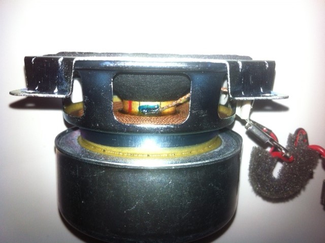

Det er en højtaler af mærket Sony SS-TS71. Jeg har prøvet at sætte ledningen direkte til de to kobbertråde inde i højtaleren, men ingenting kommer ud af dem.
Er de helt færdige, eller er der mere der kan prøves?

Definér ingenting. Hvis du har sat et måleinstrument på de to litzer, der går ned til svingspolen (og de ikke er lakisolerede) og du måler uendelig mange Ohm = ingen reaktio på dit "målemeter", så er svaret på dit spørgsmål NEJ

Kan man ikke bruge et 1.5 volts batteri til at teste om den virker? Måske bevæger den sig/eller ikke.

Jo, prøv med et batteri!

Yep...så fik jeg prøvet med et batteri, men der sker desværre ingenting.
Dog har jeg været heldig at finde et komplet sæt magen til, eller næsten. Sættet hedder SS-TS80 og har præcis de samme højtalere og det bedste af det hele er, at hele sættet kun kostede 100 kr.
Så er der reservedele til et godt stykke ud i fremtiden.
