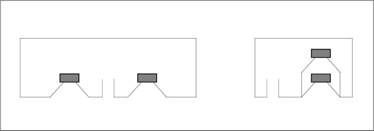

Jeg tænker bygge mig en centerhøjttaler med 2 Dynaudio 17W75XL basser, men hvilken type kabinet skal jeg vælge ?
Der er to oplagte muligheder, (A) et med enhederne side om side og diskanten i midten (ca. 30 liter volumen) og (B) et hvor jeg kobler enhederne i Kompound (ca. 15 liter volumen bag den bagerste bas) og derved kan nøjes med et mindre kabinet.
A har følende fordele: Større membranareal, større output fra basserne, mulighed for at koble den ene enhed fra, … og mere ?
B har følgende fordele: Mindre kabinet, kun en enhed der spiller, og den sidder i et virtuelt større kabinet, det giver lavere egen resonans og dermed dybere bas, ... og mere ?
Diskanten vil være en D28AF og delefrekvens 1.ste orden/3.je orden Butterfly.
Hvad siger eksperterne – håber på en god og saglig debat!

Hvis hver enhed kræver et kabinet på ca, 15 liter så vi compoundkabinettet faktisk kunne nøjes med 7,5 liter. Men det er ikke størrelsen der er
afgørende for at jeg ville foretrække model B.
Model A vil få nogle alvorlige spredningsproblemer, hvis de to 17 cm enheder spiller sammen helt op til 3 kHz og så med en meget blød afrulning.
Det er svært nok at få en højttaler til at overholde kriterierne for en rigtigt udført d'Appolito-konfiguration. Med mellemtoner så store som dine
bliver det nærmest umuligt. Konsekvensen bliver i praksis en ulden og lukket lyd fordi powerresponsen ikke bliver fornuftig.
Hvis model A realiseres som en 2½-vejs model kan det blive bedre.
Model B har dog også en spredningsudfordring fordi enhederne vil summere forskelligt til højre og venstre side. Det bedste ville være at have
diskanten over bas/mellemtoneenheden, men de fleste ønsker sig så flad en højttaler som muligt og det gør du sikkert også
Mit bud ville være en 2½-vejs version med diskanten over den ene basenhed placeret på forsiden og så bruge den anden bas til at give noget
fylde i den helt dybe ende, men den kan så evt. placeres på bagsiden eller inden i kabinettet i sit egen båndpas-kammer, hvis dens parametre
egner sig til det.

Boye tak for dine kommentarer, de er supergode og når der nu ikke kom andre så er det godt de er så gode.
Medhensyn til kabinet A, så er det rigtigt at to 17 cm enheder ved siden af hinanden vil give en dårlig spredning, og jeg skrev da også at det der ville være muligt at koble den ene enhed fra, jeg mente selvfølgelig over et delefilter og over hundrede hertz.
Men kender du en god enhed der kan spille fra 1 kHz til 5 kHz og lydmæssigt vil passe ind og prismæssigt ligge under en plovmand, gerne brugt? Den eneste jeg kan komme i tanke om er Celestions gamle H1300 ring dome. Jeg har ledt efter en dome på 2½” eller en 4-5”, men kan ikke finde nogen enhed der ruller af men kontrolleret over 5 kHz. D54 og D76 er for vanskelige at finde et enkelt eksemplar af, og prisen bliver lidt vel høj for en enhed der kun skal spille 2 oktaver.
Kabinet B er min favorit type kabinet når det gælder dybbas. Kompound gavner virkeligt, men sælger dårligt da den ene enhed jo ikke ses. Der bliver ikke tale om at sætte diskanten over bassen, da bassen er 17 cm og diskanten 12 cm, det bliver for højt til en centerhøjttaler. Også her ville en filldriver vare en god løsning selvom bas og diskant fint kan nå hinanden.
Jeg tænker lidt over det og så må jeg træffe et valg, hælder til kompounden.
