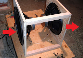

I en almindelig højttaler kan man bringe resonansfrekvensen ned eller gøre kabinettet mindre ved at montere 2 ens enheder foran hinanden som på billedet herunder
Men hvordan vil enhederne opføre sig i et dipolt system som billederne herunder, vil det også give dybere bas/ lavere egenresonans og hvad med Q´et ?

Ændrer egenresonansen sig ikke ved 2 enheder i push pull som billedet pga dobbelt så tung membran ?
Hvad er det efter din mening der gør at kabinettet kan gøres halvt så stort ved sådan en kobling ?
Men vigtigst af alt er, hvad sker der hvis man gør sådan her til et dipolt system
Andre har lavet lidt a la det samme

Den isobariske kobling øverst ændrer ikke på Fs og Qts, men halverer VAS. Dermed kan du få samme bas i det halve kabinet - dog fratrukket det interne kabinet der kobler de to enheder. Ulempen er 3dB lavere følsomhed. En mulig fordel er lavere forvrængning, men det er nok mere en teoretisk fordel.
Den "isobariske" kobling i en dipol skulle efter sigende mindske den akustiske modkobling, så en mere ret frekvensgang opnåes uden eq. Jeg er dog ikke klar over om det gælder både push pull og push push
Ja selvfølgelig
Under normale omstændigheder ville denne jo udfase sig selv
Men har læst mig til netop det du skriver, at det i et dipolt system gør at frekvenskurven bliver mere jævn og skulle række lidt dybre.
Det kræver selvfølgelig stadig store enheder og der vindes intet i følsomhed eller membranareal
Om de så er den store forskel på om siderne er lukkede eller ej ved jeg ikk

Jo, følsomheden bliver mindre. Du får 3 dB mindre lydtryk ved samme forstærkereffekt ind. Du kan ikke spille dybere eller højere , men kan benytte et mindre kabinet. Jeg har skam prøvet det, og det er så det. Det er ikke et princip jeg overvejer igen.

Man lægger jo også effekt på den ekstra enhed så følsomheden burde være den samme.
Men det så et push pull system i kabinet der snakkes om og det er slet ikke det jeg er ude efter.
Det er 2 enheder foran hinanden i et dipolt system hvor rummet mellem enhederne er lukket, som man ville gøre i et bipolart system bare hvor enhederne bevæger sig samme vej modsat bipolar hvor de bevæger sig modsat hinanden.
Altså noget a la dette bare hvor kammeret mellem enhederne er helt lukket

Mellemste og nederste billede. Har du tænkt over at mens den ene højttaler laver overtryk udlignes det af et undertryk fra den anden. Nettoresultatet ved lave frekvenser (under 300-400 Hz afhængig af kabinettets ydre mål) er kun vibrationerne højttalerne tilfører kabinettet og fladerne det står på.
Den øverste løsning har jeg efterprøvet i stor målestok. http://www.kajmogensen.dk/kaj.htm#Subwoofer
Den afventer godkendelse af døveinstituttet.

Kaj det jeg skriver om er et dipolt system

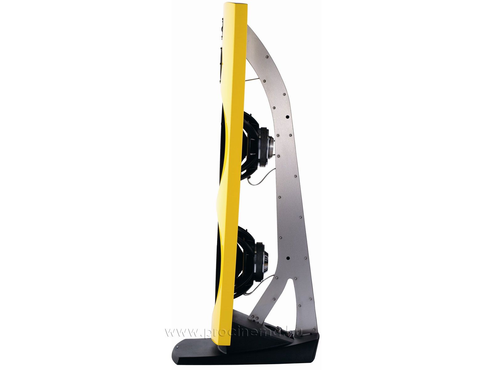

Med de efterfølgende billeder af et kendt eksempel på en dipol højttaler er der kommet et vink med en vognstang om hvor du er på vej hen. Men kort, hvad forventer du at opnå med dipolprincippet, siden du er så opsat på at anvende det? Dipolprincippet giver dig store udfordringer i basområdet.

Dipolprincippet har en anderledes udstråling end monopol/punktkilde. Hvor punktkilden udstråler i en sfære, har dipolen en
8-tals-formet udstråling, da for- og bagside udligner hinanden 90 grader på udstrålingsaksen.
Det skulle gerne betyde at færre rumresonanser bliver anslået, da udstrålingen er mindre. Det passer i øvrigt meget godt
overens med det Kjeldsen skriver om 3 dB mindre udstråling.
DipolPlus har en udemærket hjemmeside om det. Ellers er Linkwitz og
M.J. King gode referencer.
De skriver mest om dipol ifm åben baffel. Udstrålingsmønsteret er det samme, og man er ikke besværet af et kabinet der
spiller med (jeg bruger selv åben baffel )
