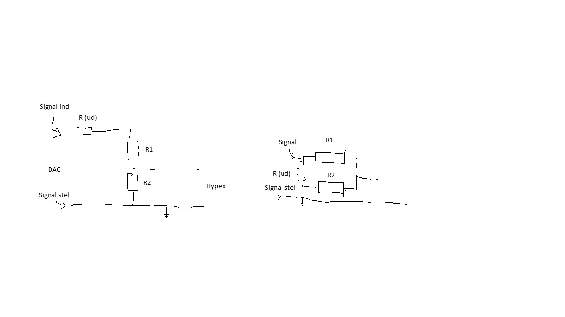

Nu kan det godt være at jeg spørg dumt men hvordan regner du det ud
Rigtige mænd kører A-klasse
Siankovic
Bruger siden: 10 December 2007
Lokalitet: Øerne
Indlæg: 422
Sendt: 08 Februar 2015 kl. 12:17 | IP-adresse registreret
Der er ingen dumme spørgsmål kun grimme tegninger.
På tegningen til venstre er R1 og R2 den spændingsdeler dit potmeter udgør. Din R (ud) er udgangsimpedansen fra din DAC (op til få hundrede Ohm). Den er meget lille i forhold til R1 og R2 kombineret. Derfor kan man nu se situationen som til højre, hvor det er lettere at se parallelkoblingen af R1 og R2, når der ses bort fra R (ud), som derfor nu er set som en kortslutning af signalet. R (ud) er stadig tegnet for pædagogikkens skyld, men den er effektivt set bare en leder i denne approksimation.
Eksempel 20 kOhm potmeter:
Ved fuld styrke er R1 0 Ohm og R2 20 kOhm og omvendt ved intet signal. Kildeimpedansen din Hypex ser er i begge tilfælde udgangsimpedansen fra din DAC - det vil sige nul i denne approksimation.
Ved halv styrke er R1 = R2 = 10 kOhm. Da disse er parallelle er den samlede kildeimpedans 5 kOhm. Dette er den maksimalt opnåelige impedans.
