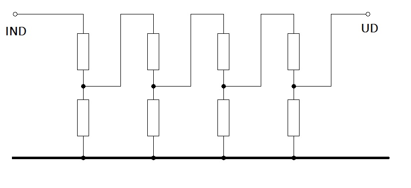

Kunne godt tænke mig at teste forskellige modstands typer, kan man lave en simpel konstruktion med modstande, som man kan bruge imellem f.eks. CD og forstærker. Kan denne her bruges:
Med den konstruktion får du et kraftigt spændingsfald, hvor stort det er afhænger af modstandsværdierne.
Ikke en god konstruktion til dit formål. Signalet vil være kraftigt reduceret.
Hvad er det du vil ?. Hvor har du fået ideen om at den løsning du har nævner mon kan bruges.?
Hvis du vil have skifte mellem forskellige modstandstyper i et signal, skal du have en omskifter på, som skifter mellem modstandende, så de ikke påvirker hinanden.

Hej Jeg synes det er et spændende projekt du har gang i, det ville undre mig hvis der er "null difference". til gengæld tror jeg heller ikke at du kommer uden om en omskifter, se i øvrigt linket her http://jimmyauw.com/2009/08/16/extreme-capacitors-battle-1st -session/

Sendt: 10 Februar 2015 kl. 08:29 | IP-adresse registreret
Wendt.... Nok en væsentlig bedre måde, at lave forsøget på, en omskifter (selvfølgelig med modstande i stedet for kondensatorer). F. eks. 10 forskellige modstandsfabrikater/typer, signal igennem 1Kohm og så 47Kohm til stel. Det gi´r praktisk talt ingen dæmpning og fortæller dig, om du kan høre forskel på 10 forskellige 1Kohm´s modstande i signalvejen. (tror det ikke personligt, men go ahead, altid sjovt at høre, hvad folk "bilder sig ind")
