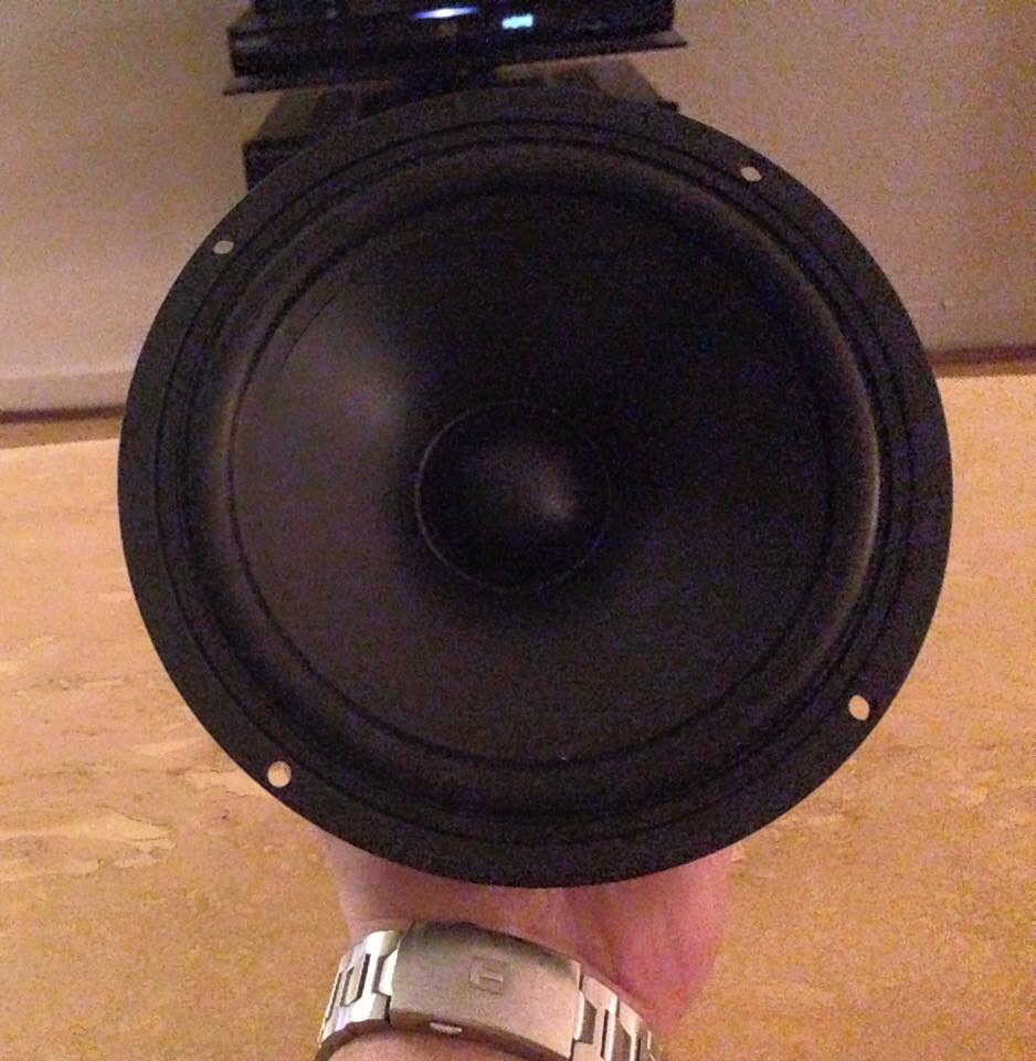

Har lad mig fortælle via Kt Radio, at de her 2 enheder skulle være så godt som samme enhed. Hvad sige de kloge?

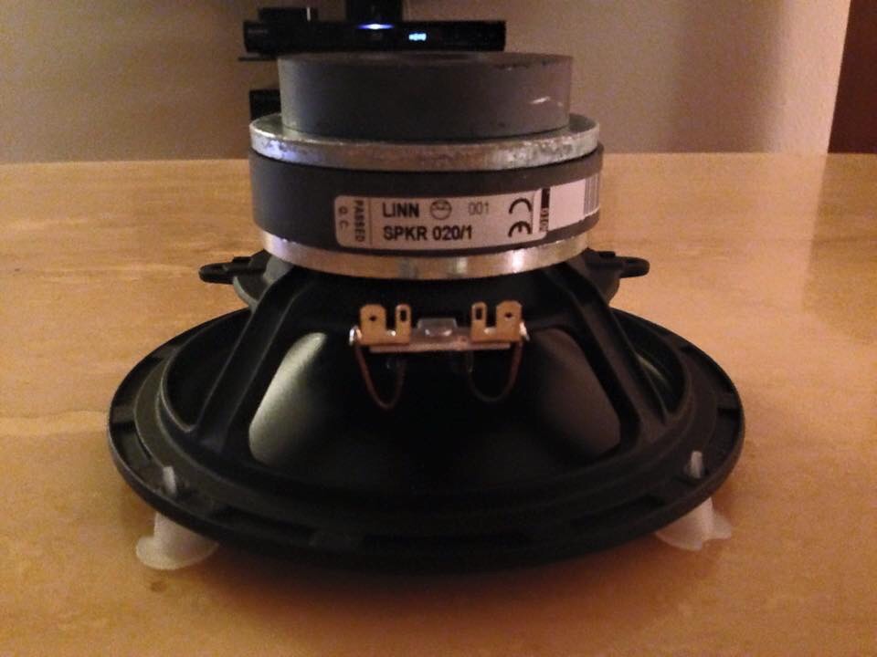

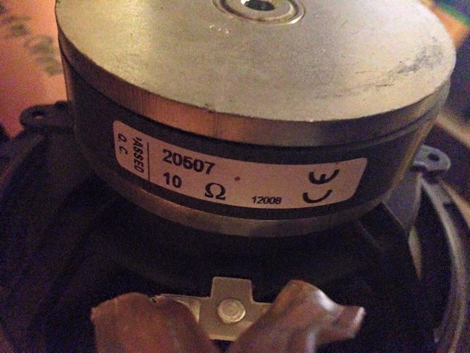

Det er de ikke den ene er på 10 ohm 0g den anden er på 6 ohm så no go

http://www.hoejttalerbutikken.dk/produkter/70-6/388450-6-bas -vifa-linn-spkr-0201/
Det tog mig 2 sek at finde på nettet
Mener at det er den samme der bliver brugt i Dali 400
Den ene er ganske rigtigt en 10 ohm's enhed, men den anden er nu en 8 ohm's enhed(DC modstand = 5,8 ohm).
Umiddelbart ser begge højttalere ud til at være bygget op omkring Vifa's P17 enheder, som faktisk er nogle ganske gode enheder til prisen.

madmax skrev:
Linn og Dali samt andre fabrikker bruger uden tvivl samme grundmodeller, men de få lavet enhederne så T/S parametre passer til netop deres højttalere. Man kan derfor med stor sikkerhed sige at de ikke er ens.

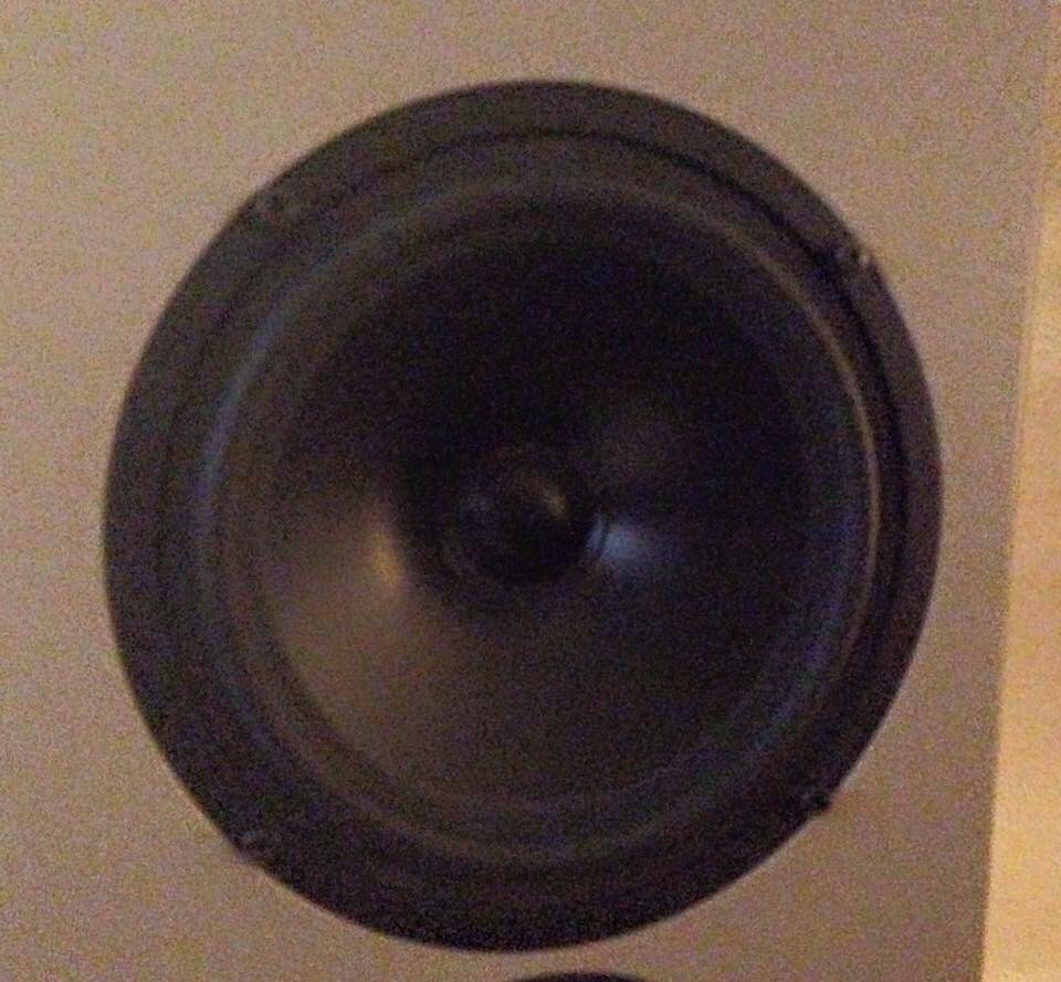

Det er nogen reserve enhed til Jamo D870, som min ven fik med da han købte de der brugte D870 som KT Radio har haft. Men hvis de ikke har så
meget med hinanden at gøre. Så det jo lidt ligemeget.

Det handler om et sæt Jamo D870, som min ven har købt brugt i KT Radio i kbh. Hvor han har fået 2 reserve basenheder med til
dem. med beskeden om, de org. ikke bliver lavet mere. Men de her er de samme som de org.
Men det lyder ikke rigtig som om de er det
