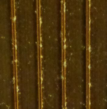

Den ene virker, men på den anden er coilen (aluminiumwire) uden gennemgang. Pga. alderen er wiren oxideret, og der må være brud flere steder, ser det ud til.
Her er et billede af, hvordan det ser ud:

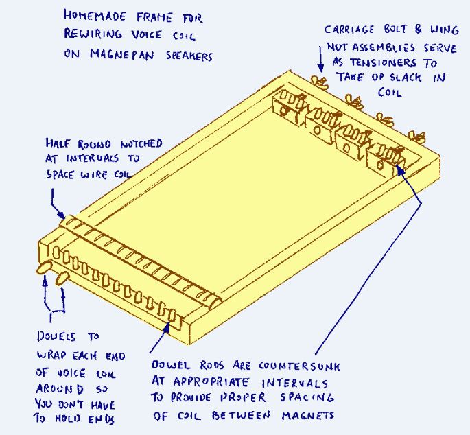

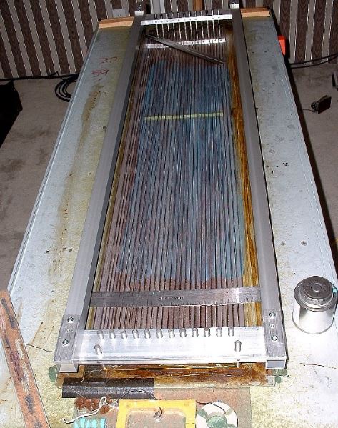

På nettet har jeg læst, at folk laver en rig/ramme, så det er lettere at spænde wiren op, og derefter lime wiren fast på membranen.
Er der nogle, som har erfaring med at rewire MG-1, og har I lavet en slags rig til opspænding?
Måske er der en venlig sjæl, som ville låne mig sådan en rig/ramme, eller sælge den?

Se eksempler på rigs/rammer her:
