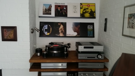

Jeg synes i al beskedenhed at min egen DIY pladespillerhylde er både æstetisk og funktionel. Min pladespiller med platformen under pladespilleren vejer ca 60 kg, så hylden skal være ret stabil. Jeg har nogen af rammerne fra Audio Magic væghylderne, men de er ikke stabile nok i denne vægtklasse.
Min løsning er de største vinkelbeslag fra byggemarkedet (dem som er svejst, de bukkede er for svage), som jeg har skåret til med vinkelsliberen og malet sorte. Monteringen ind mod væggen er på en sort MDF plade, da pudslaget over murstenene kan give et for blødt anlæg mod væggen.
Selve hylderne er en sandwich af sort MDF / klar acryl / sort MDF. Det giver en -synes jeg- pæn løsning og sandwichkonstruktionen er meget resonansdød. Jeg har valgt at lade den sorte MDF stå rå og ubehandlet, da jeg godt kan lide den grå-sorte overflade, men man kan jo også give det klarlak, så det bliver helt sort.
Jeg har somme tider overvejet at lave en kasse, der kan dække for vægbeslagene, så det samlede udtryk bliver endu ''renere'', men jeg har aldrig fået det gjort. Jeg synes dette her er helt acceptabelt - se billedet taget op under hylden.

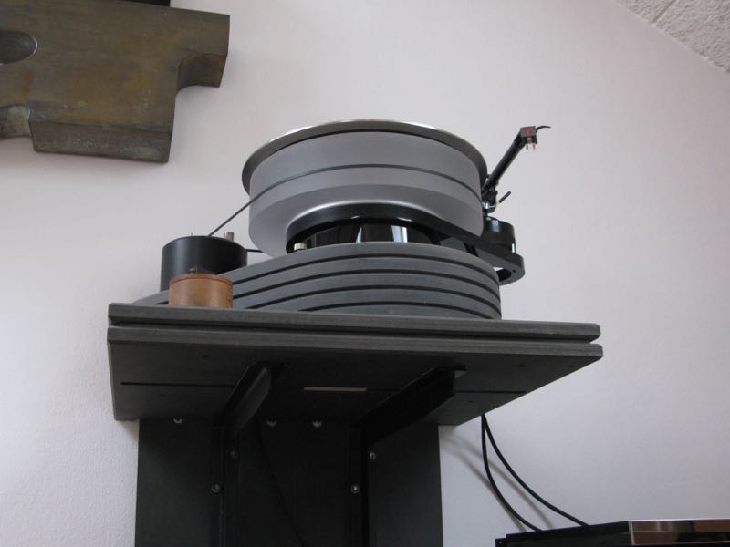

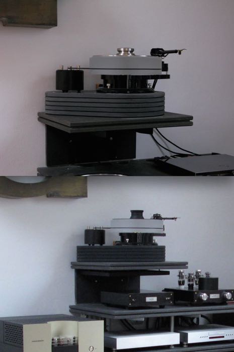

Jeg har også de store vægrammer fra Audio Magic, og kan bekræfte (Analogueman) at de holder fint mht svejsninger osv... Jeg synes dog ikke de er velegnede til en tung pladespiller, idet selve jernrammen kan flekse mere, end jeg bryder mig om, når der står noget tungt på den, som rager et godt stykke ud fra væggen (kraft - arm). Det giver en nedbøjning af selve rammen, og hvis man trykker på den yderste kant af hylden kan man let ''vippe'' med hylden, hvilket ikke lige er ideelt sammen med en pladespiller. Igen, dette er særligt slemt med kombinationen af tung pladespiller og en hylde, der går langt ud fra væggen. Det skal siges, at audio magic rammen var monteret stenhårdt ind mod væggen / MDF pladen for at minimere flex i overgangen fra væg til rammen.
Jeg havde også mine conrad johnson monotrin på væghængte audio magic rammer, de bøjede også noget ned, og de kunne også ''vippe'', men til effektforstærkere betyder det jo ikke noget.
Billederne herunder viser nederst pladespilleren stående på audio magic rammen, og øverst står pladespilleren på de store vægbeslag jeg bruger nu. Æstetisk synes jeg vægbeslagene er pænere, da de ''forsvinder'' bedre visuelt, og de er markant mere stabile.
Måske kan man også fornemme nedbøjningen af Audio Magic vægrammen. Hylden er i vater, og som I kan se er hylde og ramme ikke parallele.
Problemet er betydeligt mindre, hvis ens hylde ikke er dyb, så virker det sikkert fint, som Pierre har erfaringer med.
