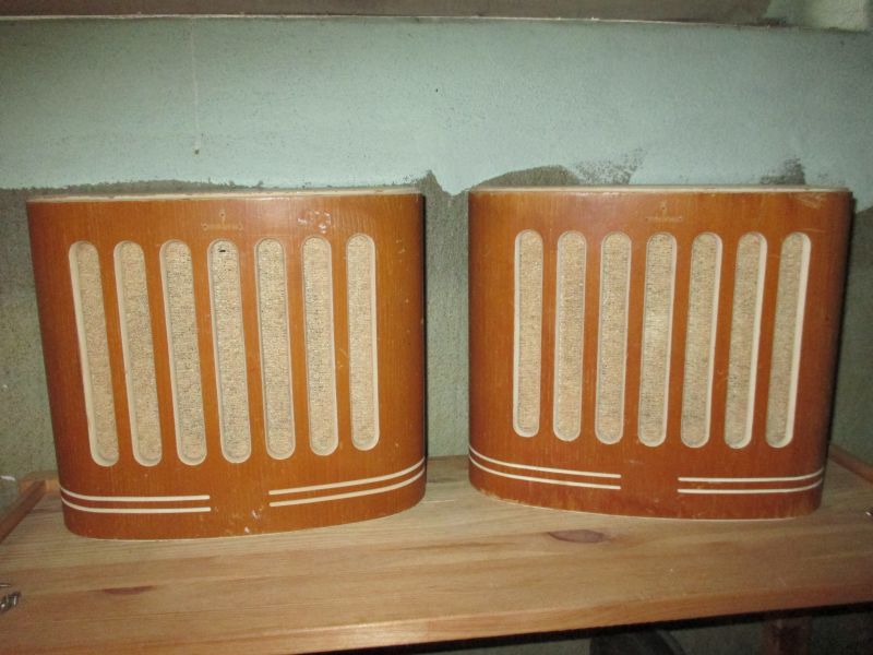

Hej alle
Søger lidt hjælp til et lille højtaler projekt.

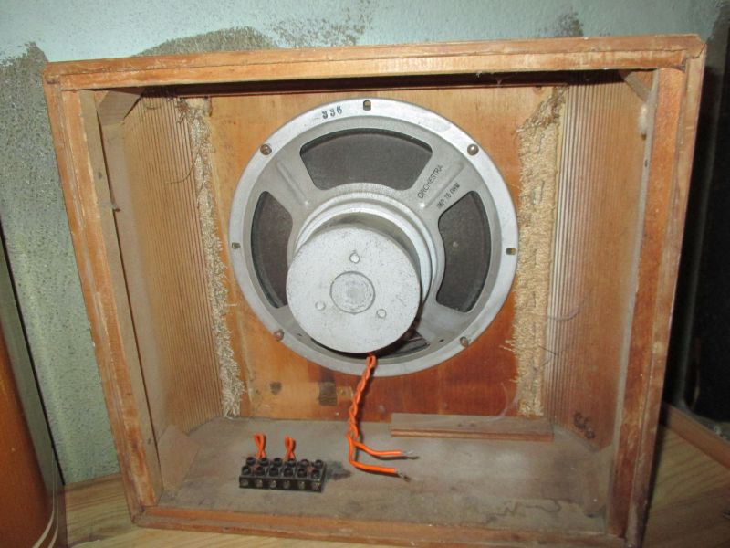

Jeg har fundet disse gamle højtalere, som passer perfekt sammen med mine gamle møbler i mit hjem. Tanken er at skifte højtaler enheden ud med noget nyere og bedre, og her er det jeg ikke rigtig ved.
Er der nogen speciel type af enhed som vil passe bedst og skal der være noget form af deleflter ?
Jeg kommer til at bruge dem sammen med en subwofer og helt moderne lydudstyr
Jeg ved det ikke bliver Highend lyd, men så god lyd som det nu er muligt...
Kabinetterne er 34cm x 30cm og 15cm dyb
(De skal selvfølgelig også lige først pudses og lakeres lidt )
Enheden har en diameter på 21cm, magneten 8cm og den er 15ohm
Jeg takker for alt hjælp...

Det er åben baffel højttalere, så husk at finde en enhed der er egnet til det.
Open baffle hedder det på engelsk, til at lette din googling...

Ret fedt design - det giver faktisk mindelser om amerikansk art deco. Jeg ved godt, at vi så er tilbage i 1930erne, men inspiration er jo tidløs
Jeg er i hvert fald blevet ret inspireret af fotos og overvejer, om jeg skal bygge sådan et sæt til "det lille anlæg" i stuen. Det kunne se ret stilrent ud med en klassisk udseende integreret (rør-) forstærker og en lige så klassisk udseende pladespiller (jeg har fx to Pink Triangle i hhv. mahogni og teaktræskabinet).
Om det lige frem koster en formue at fremstille tilsvarende kabinetter, ved jeg nu ikke. Hvis man nu tager noget 19 mm krydsfinerplade i mahogni, kirsebær, ahorn eller anden "god" finer, så kan man med en dyk-/rundsav og (over-) fræser sagtens selv forme kabinetterne. De smukke rundinger kan laves ved på bagsiden af frontpladen med sin rundsav at save en række spor med 2-3 mm mellemrum, der lige præcis går ned til det yderste lag finer. På den måde kan man bukke/forme (simple) rundinger uden at skulle dampbøje. Sporene fyldes med (PVA-) lim og holdes på plads i den ønskede form, mens det hele tørrer.
Det kræver selvfølgelig, at man ikke har ti tommelfingre og i øvrigt er i besiddelse af værktøjet, men derudover er det hverken svært eller dyrt
Nå, beklager, hvis det blev off-topic ... jeg blev grebet af den gode stemning!

Hvis de ellers virker, ville jeg ikke sætte nye enheder i! Det ville være synd og skam. De er tilsyneladende beregnet til vægophængning, og gør du det, behøver du ikke at bekymre dig om 'open baffle' - desuden har du jo en sub. En forbedring kunne bestå i en diskantenhed, helst monteret foran den nuværende enhed, en lille neo-diskantdome eller en konusdiskant. Men det er en udfordring m.h.t. monteringen. Det simple ville være at dele højt v.h.a. en enkelt seriekondensator på diskanten - man kunne så overveje en spole i serie med 21 cm (8") enheden for at 'tæmme' den i højfrekvensen.
Du kunne spørge inde på vintage-forummet her, de folk er gode til det gamle udstyr .
