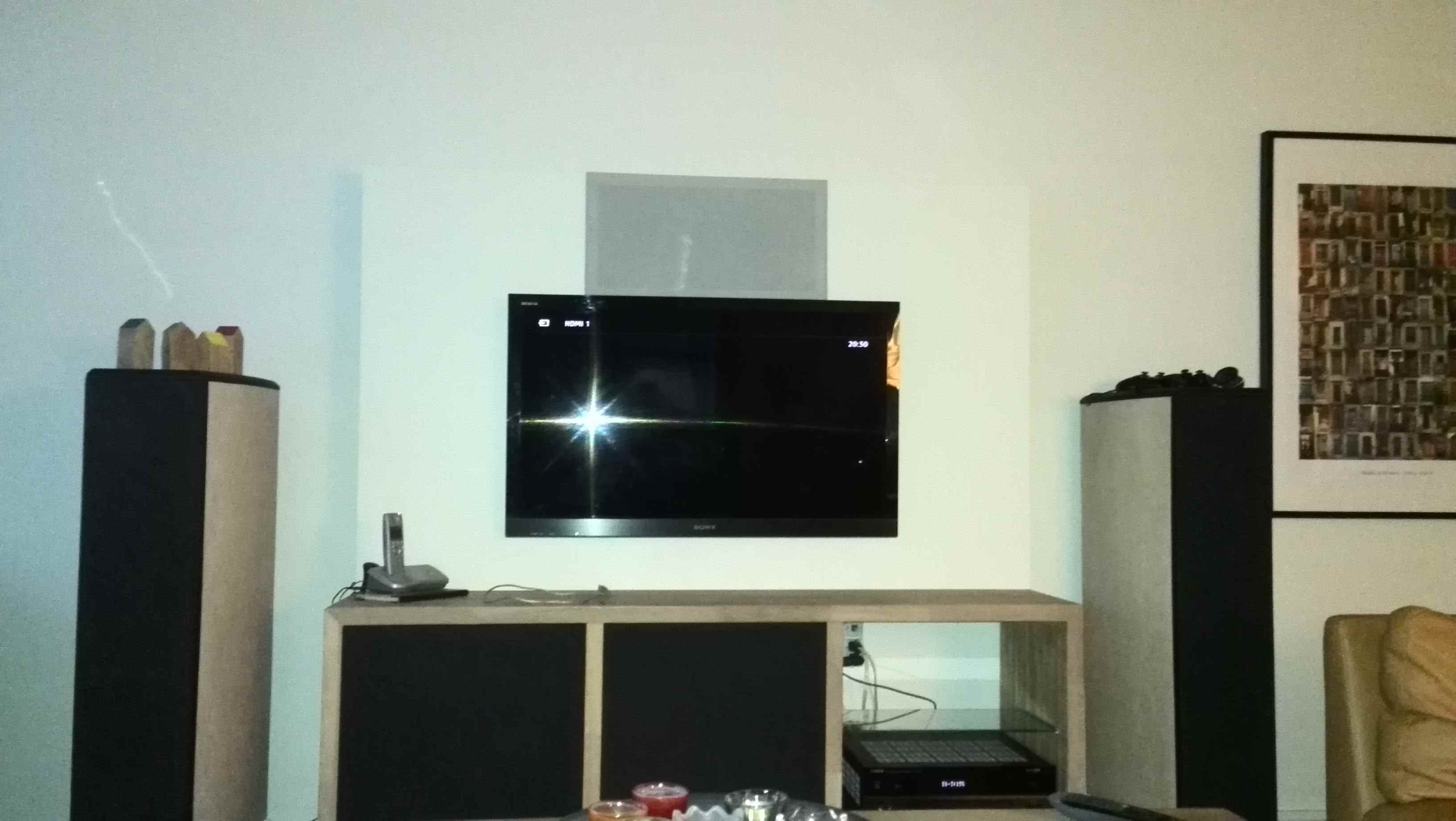

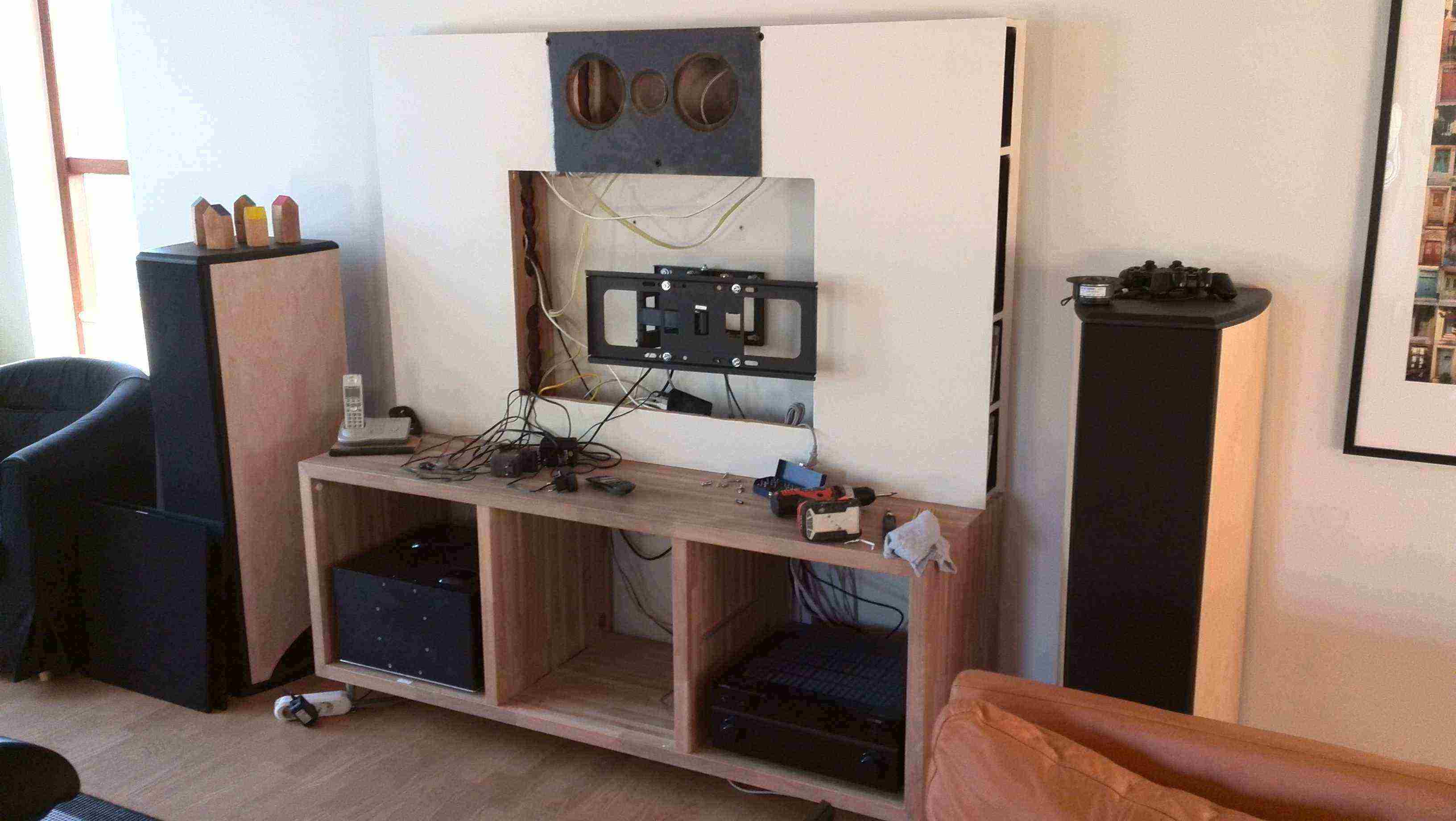

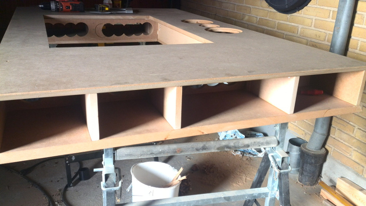

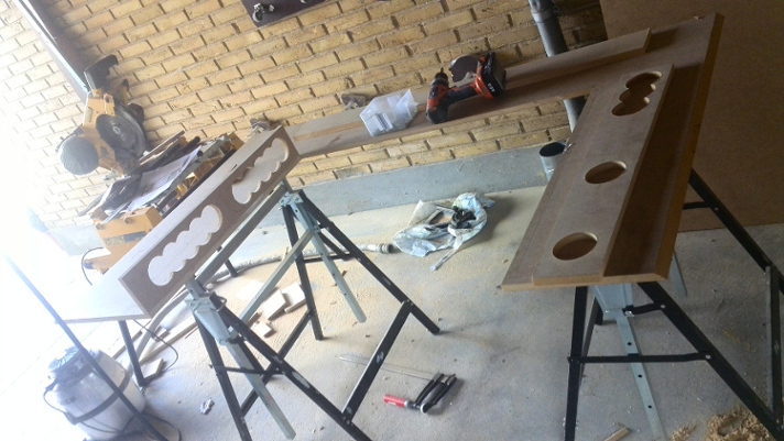

Jeg har allerede en sådan, men har besluttet at lave en ny, en smule dybere, så kan div. playstations og wii gemmes helt væk,
ligesom megen kabelføring kan trækkes skjult bag væggen.
Sidste billede viser tydeligt min centerht som bliver indbygget i væggen. Det er to 6" sb-acoustics og en ældre scanspeak 9500 disk som jeg genbruger fra nuværende. Jeg har planer om næsten helt aktivt ht-setup, ihverfald fronterne og centeren. Derfor laver jeg et midlertidigt passivt externt delefilter, men planen er formt. en minidsp til centeren.
Front og bagside har fået glasfilt, så bliver den malet samme farve som resten af væggen.

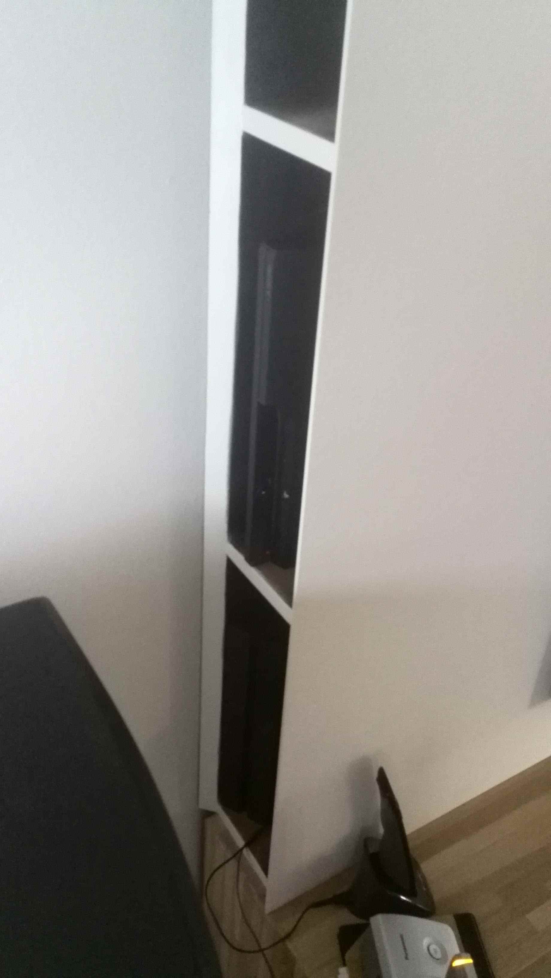

Fotos af siderne hvor hhv. wii og ps3 -og 4 står

Men er du ikke bange for at din PS3 bliver alt for varm når den står i så lille et rum?
Fint ser det ud
PHN2
Bruger siden: 02 April 2003
Indlæg: 1374
Sendt: 11 April 2015 kl. 19:27 | IP-adresse registreret
Ingen problemer med varme, der er flere cm på alle sider af ps'erne. overvejer lidt om jeg skal finde noget lysere ht frontstof...
