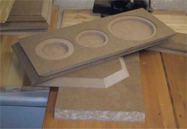

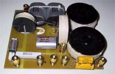

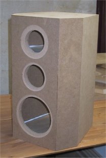

Hejsa hifi4all!
Ja, så lykkedes det endeligt! Mit selvbyggerprojekt gennem de sidste 2 år endelig begyndt at kunne sige noget. Hvor er det dog en feed følelse at lytte på noget, istedet for blot teoretisk at regne på tingene....
Jeg uploader lige en stribe billeder af projektet!
Og så: En STOR tak til Mike-J for hans hjælp m delefilteret.
Lidt teknisk. Højtaleren er en 2,5 vejs, Scan-Speak enheder hele vejen, Revelator diskant, 4631G00 mellemtone og 4531G00 mellembas.
Nu vil jeg så gå igang at lytte, og paralelt med dette gå igang m de 2 aktive 15" subwoofere, som skal supplere systemet til surround og abe-festerne...
Delefilteret er første prototype, så jeg har endnu ikke købt induktionsfrie modstande, før jeg har lyttet mig frem til den rigtige værdi. Og alle komponenter er hard-wired, selvom de er monteret på en printplade...
Til at drive systemet har jeg en Thule IA250B og en Sony QS900 DVD.
Kommentarer modtages gerne!
God fornøjelse med musikken..
Mvh Jensby

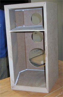

Som en læser-service skylder jeg vist lige forum'et at fortælle at mellemtonen naturligvis sidder i sit eget kabinet. En stor basrefleks port monteret på tværs af kabinettet, så den sidder i ca. 2 liter....

  De er da heldigvis ikke bygget som en traktor. Flot arbejde
  Hvad med finish.

kiro
Bruger siden: 09 November 2003
Indlæg: 459
Sendt: 05 Maj 2004 kl. 21:08 | IP-adresse registreret
De ser rigtig flotte ud, rart at se der er finish på de savede plader , hvordan lyder de pt.
Til top Vis kiro's Profil Søg efter andre indlæg skrevet af kiro Besøg kiro's Websted
jensby
Bruger siden: 26 Maj 2003
Indlæg: 387
Sendt: 05 Maj 2004 kl. 21:29 | IP-adresse registreret
Hej Kiro,
I forhold til det er i "første hug" spiller de langt over forventning. Kombinationen af mellemtone/diskant er genial. sh*t den er "hurtig" eller skal man sige dynamisk, let, ...  i toppen.... Bassen skal der selvfølgelig arbejdes lidt med omkring dæmpning og dæmpematerialer.
Mvh Jensby

Deler bas og mellemtone volume, det ser umiddelbart sådan ud......?
"Gentlemen! You can't fight in here, this is the war room!"
Til top Vis Groove's Profil Søg efter andre indlæg skrevet af Groove
DarkWing
Bruger siden: 12 Juli 2003
Indlæg: 470
Sendt: 05 Maj 2004 kl. 21:49 | IP-adresse registreret
Ja den 12M har da forhåbenligt sit eget kammer? Ellers overlever den vist ikke ret langt tid når der bliver skruet op.
Er det ikke der svares på her?:

Fed speaker du har bygget, kan du ikke vise delefilter diagrammet?

Delefilterdiagram, flere detaljer og billeder følger umiddelbart efter ferien/weekenden!
Mvh Jensby

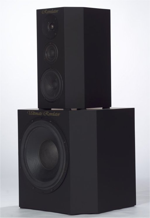

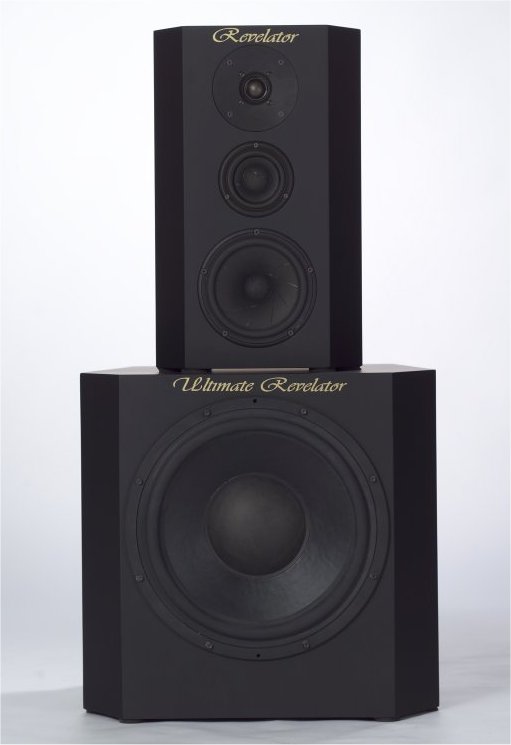

Sendt: 17 Marts 2005 kl. 19:41 | IP-adresse registreret
Ja, så gik der næsten 1 år....
Men projektet er nu fuldstændig færdigt, filtrene er på plads, og kabinetterne er blevet malet. Og i mellem tiden er elektrikken til at trække dem også blevet skiftet ud.
Her følger først et par billeder af det færdige resultat:
Enhederne er som tidligere nævnt:
Scan Speak Revelator diskant, 4631G00 mellemtone og 4531G00 mellembas.
Og så en custom designet kinesisk 15" Sub-bas.
Elektronikken som trækker dem er idag:
Rotel RSP1066 Forforstærker, 4 Klasse D effekttrin, Sony ES CD, Sony ES Tuner, Sony QS900 DVD, Cable Talk og Shinpy højtalerkabler, Merlin Chopin Signal kabler, og så midt i det hele et aktivt LC Audio delefilter.
Rettelse: I min iver omkring højtalerne, glemte jeg da helt surround-delen, som de indgår i. Baghøjtalerne er de tynde Sequence Sonata 200, Epson EMP-TW10 projector, Projekta lærred. Og centerhøjtaleren er et andet DIY projekt, med Scan-Speak Revelator diskanten for at have samme klang-billede, og 2 8" Peerless basser.
Håber de "består" forum'ets dom?
Til top Vis jensby's Profil Søg efter andre indlæg skrevet af jensby
hald
Bruger siden: 17 Oktober 2004
Indlæg: 245
Sendt: 17 Marts 2005 kl. 19:48 | IP-adresse registreret
DAMN DE ER FEDE!!! Du har fortjenet en STOR hånd!
Kan man også se den i deres vante omgivelser? (Setuppet med forstærker og hele bollesjasen)
Skaat' - skal vi ikke adoptere en japaner?
Jo! - Så længe det er MARANTZ
Mit Dali, Marantz, DIY setup!
Til top Vis hald's Profil Søg efter andre indlæg skrevet af hald Besøg hald's Websted
jensby
Indlæg: 387
Sendt: 17 Marts 2005 kl. 19:53 | IP-adresse registreret
Hey Hald!
Tak for roserne!
Desværre har jeg ikke nogen billeder i deres vante omgivelser liggende... Ovenstående er taget hos en fotograf, så jeg havde nogle høj-Q billeder at dele.
Lige nu er DYI projektet ombygning af et hus, så de kan få sig en rigtig go "hifi-stue" at spille i.... Så det er faktisk en måned siden jeg har hørt dem
Marius
Bruger siden: 02 Februar 2004
Lokalitet: Sverige
Indlæg: 719
Sendt: 17 Marts 2005 kl. 20:04 | IP-adresse registreret
Siger mig enig med Hald her... De ser rigtig godt ud!! men hvordan lyder de?

jensby
Indlæg: 387
Sendt: 17 Marts 2005 kl. 20:15 | IP-adresse registreret
Hej Marius,
Uhm, de spiller heldigvis som en drøm!
Første gang jeg virkelig synes lyden står mål med indsatsen i et af mine selv-byg projekter. Selvfølgelig er det nemt at rose sin egen konstruktion, men også andre som har lyttet er glade for dem. Selvfølgelig er det svært at få så mange enheder til at spille "rigtigt" sammen, men nu hvor det er nogenlunde lykkedes, har man Revelatorens fine opløste diskant, 12M'er klare mellemtone, mellembassens hurtige "hug" og luft der flyttes helt ned fra subben....
Og så spiller de bare dejligt rent over hele frekvensbåndet, uanset hvor meget man presser dem, eller uanset hvor højt man spiller......
Mit største problem er faktisk det faktum at jeg får "musik-styret lysshow" i hele huset, fordi de kan trække så meget strøm at det går ud over hele nettet i huset...
