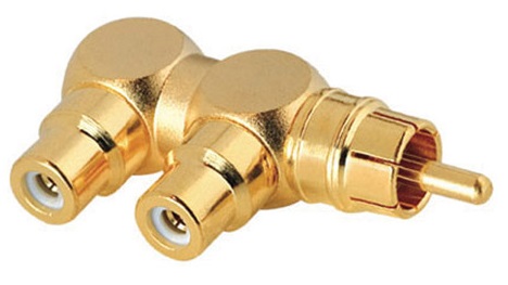

Jeg har også et stk cerwin vega lw-12 aktiv subwoofer, som jo tager det ledige output fra forforstærkeren.
Kan man købe noget som giver deler et output på forstærkeren således at jeg har 3?
Til top Vis 2610tommy's Profil Søg efter andre indlæg skrevet af 2610tommy
