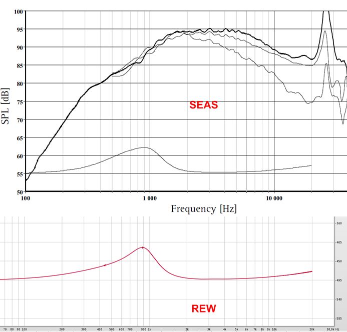

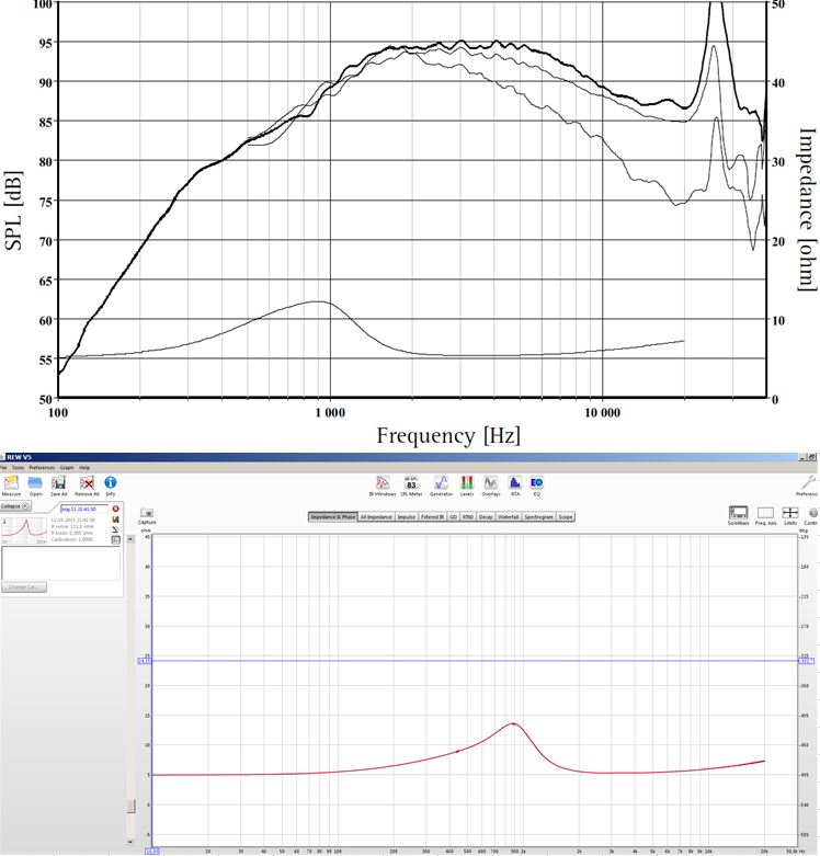

Jeg har i flere år benyttet REW V5 - http://www.roomeqwizard.com/
Det giver en rimeligt troværdig impedans kurve.
Her er Seas egne vs min måling på Seas DXT diskant:

[QUOTE=DKXDN] Jeg har i flere år benyttet REW V5 - http://www.roomeqwizard.com/

Det ser jo ganske fornuftigt ud til formålet
Hvad bruger du i grunden af mikrofon til formålet?

Øh mikrofon - vi taler jo impedans måling og ikke freq...
Min (REW) impedans måling er lavet direkte fra standard lydkort i en gl. Lenovo PC inkl en lille probe med et modstands netværk.
