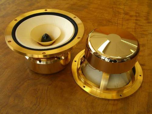

Feastrex D9e-III er jo også spændende, og til kun 69,000 US dollar = 472.489,51 DKK altså næsten en halv million!!!!!!!!!!!!!WHAT THE
f**k!
