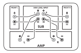

Har set en Rega Vulcan sub til salg på KSB. Kan man koble den til en Brio-R når denne forstærker ikke har pre out ?

Kort og godt NEJ.

Sådan er princippet:
Sendt: 27 Juni 2015 kl. 17:37 | IP-adresse registreret
Det kan du godt, hvis sub'en har højttaler tilslutninger (input) ud over Phono in. For at få plads i forstærkerens ht terminaler, skal du bare købe tynde ht kabler til sub tilslutningen, da signalet laves om til et almindeligt phono signal via ht bøsningerne. Så der er ikke brug for særligt kraftige kabler her.

Super. Tak for svare
Hilsen Palle
Man kan godt bruge Vulcan'en i et setup med hvilkensomhelst forstærker, også en Brio/R

Du tænker vel på at bruge rec out på Brio/R

BLund - hvordan ?

Pedersen skrev:
BLund - hvordan ?
kabler og tilslutninger medfølger
