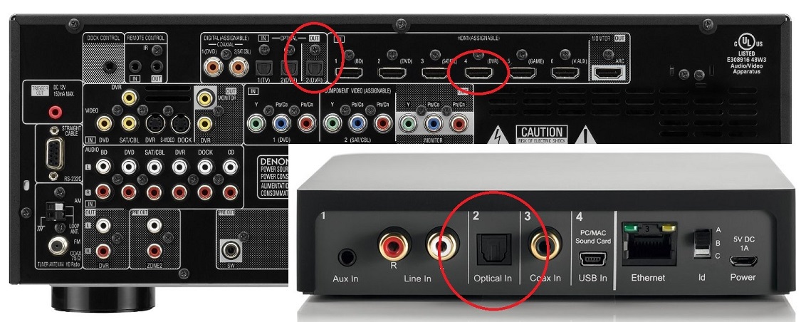

Jeg har tidligere haft en gammel NAD forforstærker sat til min pre out udgang da recievere ikke kunne trække 5 højtalere på en gang. Så jeg er ret
sikker på at min denon har disse udgange.
https://www.komplett.dk/mlf/produkt/bilder/HiFi/denon1/2311_ back_big.jpg
Hej Rskriver. Desværre understøtter forstærkeren ikke HDMI til optisk konvertering. Den mulighed har jeg prøvet.
Medmindre i har andre kreative forslag vil jeg gerne sige tak. Jeg kan høre det måske ikke lige er så enkelt som jeg havde troet.

Så den lyd du får ind via HDMI, kommer ikke ud i forstærkerens pre-outs? Er selv stereo-mand og ved ikke rigtigt noget om snurrerundt
forstærkere, men er da stadig uforstående overfor at lyden ikke bliver sendt til forstærkerens pre-outs? Synes ikke det giver mening
