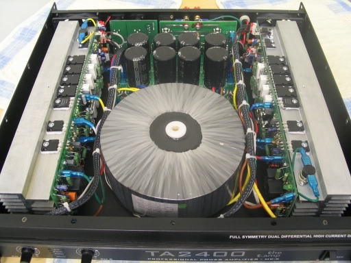

Når du er i gang med at kigge hos thomann, bør du tage et kig på deres T-AMP 2400. Med 2x650 (ikke reklamewatt) i 8 ohm mangler du ikke
effektreserver! Den tør jeg godt anbefale dig.

Med en strømforsyning på 480W og 2x120W udgangseffekt (maksimum kortvarig strøm på 20 Ampere) ser det ud til at Harman'en er fornuftigt dimensioneret og i stand til at drive vanskelige belastninger. Herunder dine højttalere. Lydstyrken kan øges med 1,76 dB i forhold til din nuværende forstærker og det er jo ikke meget.
For at forstå dette er øret sådan indrettet at 3dB = dobbelt så stor udgangseffekt og at der skal 3+3+3dB til før øret opfatter lydstyrken som værende dobbelt så kraftig. Omsat betyder det at dobbelt så kraftig lydstyrke hos dig er 2x2x2x80W før du fordobler lydstyrken. Altså 640W pr. kanal - ikke til at bruge hele tiden men til de kortvarige kraftige passager der skal være plads til, hvis det skal lyde rigtigt.
Med dit seneste forslag får du givetvis klangforbedringer men ikke noget der rigtig rykker Cerwin Vega'erne af sted!
Jeg er sikker på, at du er enig med mig, hvis først du har lyttet til TA 2400 eller lignende magtfuld forstærker. Alle der har prøvet en overdimensioneret forstærker med stort headroom vil give mig medhold i at det er en overraskende positiv oplevelse, at have luft omkring musikken. Ikke mindst fri for at være presset af dynamiske begrænsninger.
